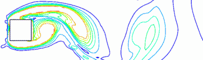

各位老师,DN600的循环水管道,截面上各流速相同吗?插入式涡街工作原理是什么?插入式涡街插入管道内长度影响测量结果吗?

题目有点大,600的循环水管道,如果是完全满管的稳定流体,理想状态下截面上流速是一样的;插入式涡街,涡街不都是插入的吗?旋涡发生体肯定是在管道内的,探头一般都是在外壁上的测量旋涡的频率的;一般是不影响测量结果的,就是这么大的管道,用哪种流量计都要小心气泡的产生,电磁、超声、涡街都容易受到气泡的干扰,

管道同一截面上介质的流速是不同的,中间快,越靠管壁越慢;
插入式涡街,对于不同的流速有其补偿方式(厂家设计的事)。但安装时必须沿管道直径插入,插入深度符合产品要求。
管道流速分布
涡街形成:
气流经过一座山时在云层中形成的卡曼涡街(涡街)
涡街流量计流量公式
