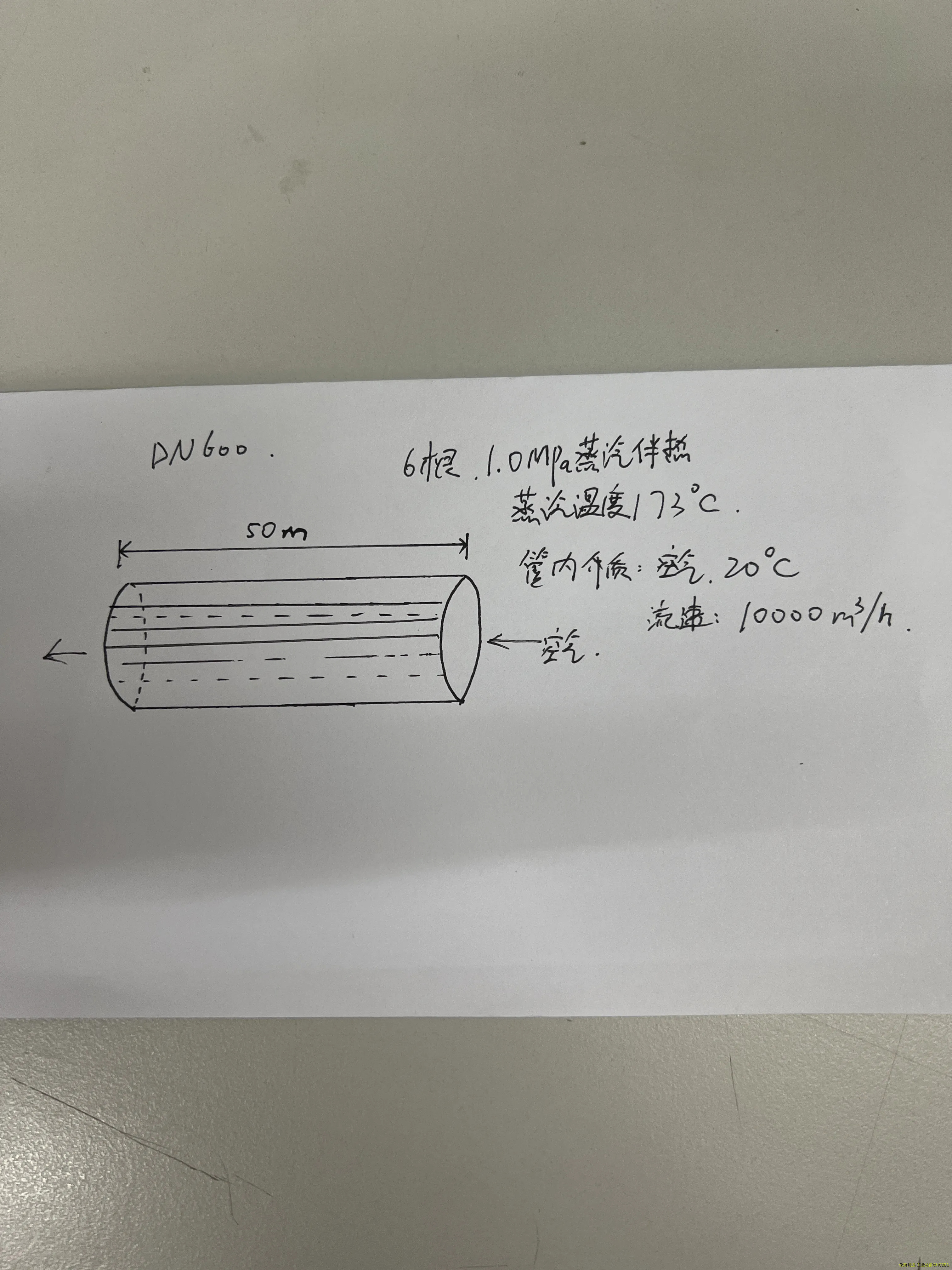

一根DN600的50m碳钢管道,采用6根50m长1.0Mpa蒸汽伴热进行加热管内物料,蒸汽温度173摄氏度,管内介质为空气,空气进入管内时20摄氏度,流速10000立方米每小时,请问空气出管道时的温度是多少?

蒸汽伴热管的直径为Φ10

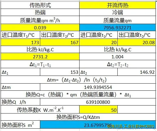

缺的条件太多了。
蒸汽管道尺寸假设为DN25,传热系数参考空冷器假定为50W/m2·K,蒸汽流速按15m/s估计,蒸汽换热后温度按167度考虑,如果有相变热计算还要分段,假设按并流考虑
传热面积,按伴热管一半表面积计算,3.14*25/1000*50*6 = 23.55 m2
热流体端:
流量15*0.7854*0.025*0.025*3600*6 = 159 m3/h
定性温度:173和167取平均 170°C
比热容:取2773.3 kJ/kg.C
密度:4.113 kg/m3
质量流量:159/4.113 = 39 kg/h
进口温度:173°C
出口温度:167°C
冷流体端:
流量:10000m3/h
密度:1.29 kg/m3
质量流量:10000/1.29 = 7752 kg/h
比热容:1.004 kJ/kg.C
经计算空气为20.08°C
发表于 2022-9-1 16:11:08

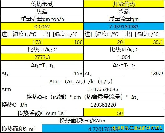

若按DN10估计,则蒸汽流量15*0.7854*0.01*0.01*3600*6 = 25.5 m3/h
质量流量 25.5/4.113/1000 = 0.062 ton/h
传热面积,按伴热管一半表面积计算,3.14*10/1000*50*6/2 = 4.7 m2
经计算空气加热后为35°C
发表于 2022-9-5 09:21:28

计算过程
发表于 2022-9-5 09:21:57

1.0MPa的饱和蒸汽应该是180度,这里是173度,也不是饱和蒸汽。所以假设不液化,否则要分段计算,因为蒸汽和液体的比热容不一样,也不好判断液化量,因为液化量要去乘以潜热。
第二个计算表,空气流量降低了,因为单位换算之前有错误,需要除以1000.
该计算有较明显错误,在于蒸汽比热应为1.85kJ/kg,2773是汽化潜热,所以不能用流量X比热X温差计算。使用aspenplus模拟后发现,升温很有限,不超过2°C,因为传热系数如果按50W.m2,k来估计,这么小的换热面积能传递的量有限。
