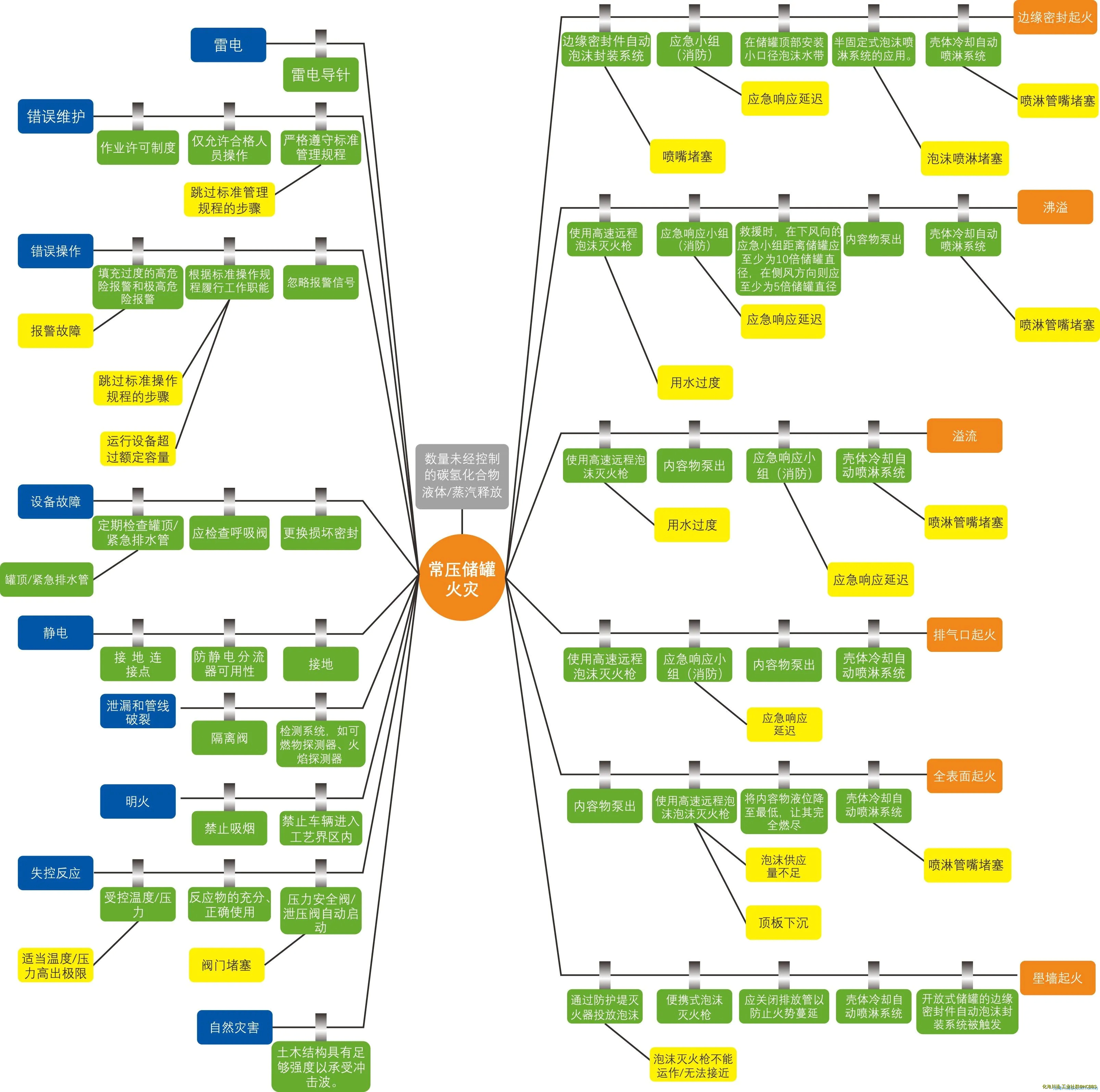

本文回顾了几十年来亚洲发生的重大储罐事故。所列数据系从各种公开报告中收集。通过分析比较可发现,与石化工厂、储存终端,以及天然气工厂、发电厂和化肥厂等其它设施相比,石油天然气行业的重大安全事故发生率更高。本研究通过领结图 (图 1 )解释了如何对导致不同火灾场景的各类事故原因进行分析;并指导如何采取适当缓解措施或者遵循适当的标准操作规程和标准管理规程以防止发生更糟 糕的情况;此外还按照进一步恶化的威胁状况和影响后果考虑了不同威胁因素和主动 /恢复性阻断或缓解措施,并依此制定各项防范屏障措施。
图1 FINEKAY 领结示意图
储罐发生危险的原因、后果,及其相关缓解措施。通过领结图识别并展示了与特定威胁因素相关的各种预防屏障措施,还对能够导致更危险情况的进一步诱导因素进行了识别并提出防范意见。在对所有类型威胁(如设备故障、雷电、运行因素等)完成识别后,文章描述了可能的后果及相应缓解措施,例如使用自动喷淋系统、便携式泡沫灭火器。另外,将内容物泵出也可以降低已发生不利后果的后续影响。
