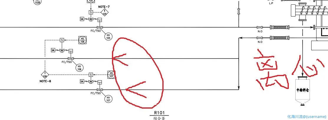

[求助] 图中管线上的切断阀及联锁线是表示互锁作用吗?

同志们,图中管线上的切断阀及联锁线是表示互锁作用吗?求解!

mqxchzhiVIP会员 VIP会员 | 显示全部楼层       最后访问IP新疆维吾尔自治区
应该是的,工艺角度看是要实现安全联锁后,若触发HS-107,HV-106动作关闭同时触发I-106使得HV-107动作关闭;若触发HS-107,HV-107动作关闭同时触发I-106使得HV-106动作关闭。HV-106HV-107切断阀的事故转态是TSO。

sdlymlVIP会员 VIP会员 | 显示全部楼层       最后访问IP浙江省
上面写的NOTE-8,你找找工艺包,应该会有控制说明、控制方案啥的,里面会有这部分的解释。
