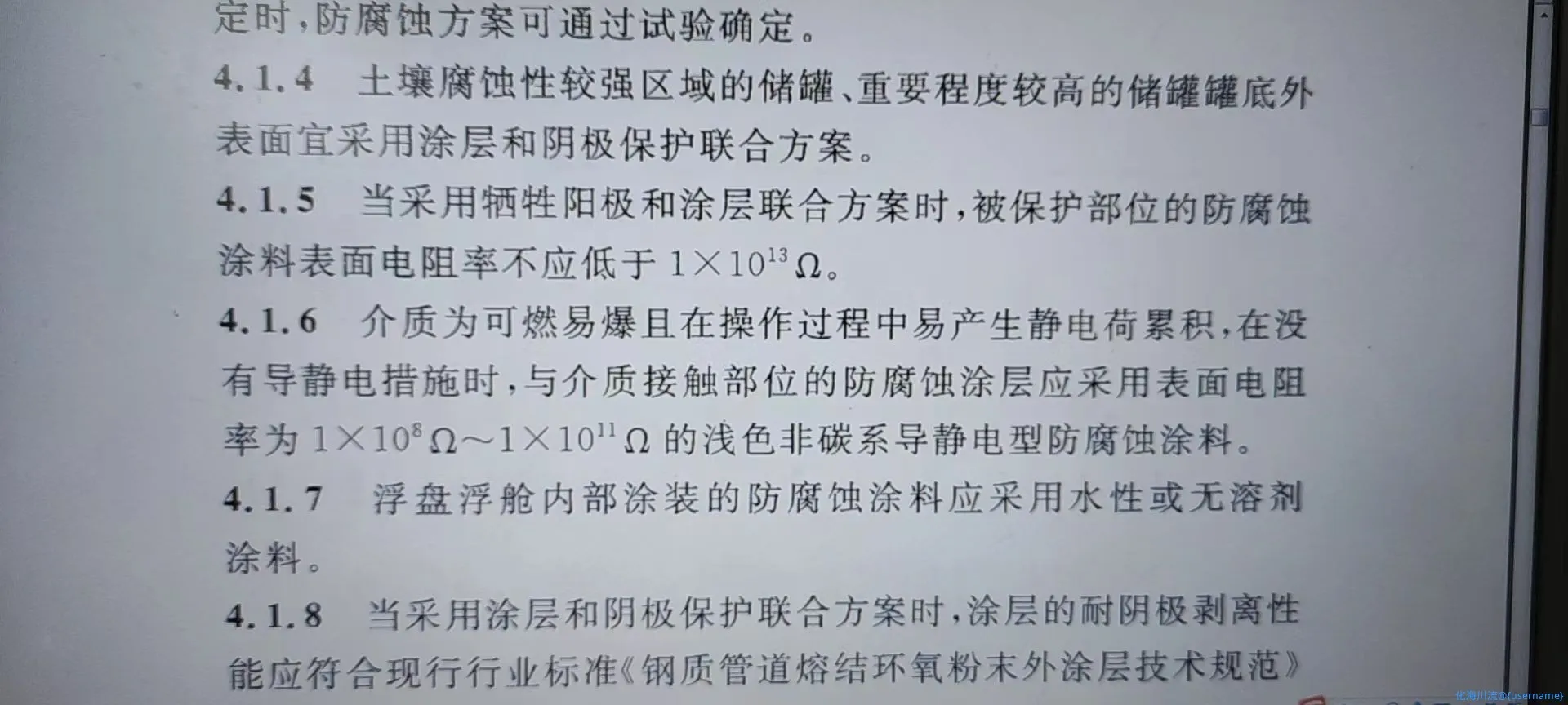

公司原油储罐原来罐内设计的涂料是耐油导静电漆,我们现在要改造在底板上增加牺牲阳极,考虑导静电漆是不是会加速阳极块的消耗?但是不用导静电漆的话那按照原设计需要导出的静电如何导出?请各位大佬解惑。
在标准GB/T  50393 - 2017中4.1.5条对牺牲阳极与涂层联合保护时的涂料表面电阻率要求不低于1*10^13Ω
在4.1.6条中,对于储存可燃易爆且易产生静电的介质,涂料表面电阻率要求在
1*10^18~1*10^11Ω
那如果我储存原油既有导静电需求,又要装牺牲阳极,那应该怎么选涂料?
