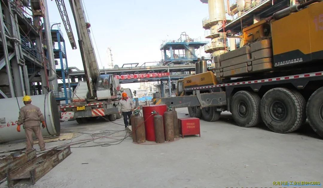

[讨论] 指出现场不规范的操作
977 |2
发表于 2022-8-24 16:13:15
吊臂下方严禁站人;乙炔气瓶距吊装作业点距离过近,数量过多;乙炔软管距吊装作业车过近,可能发生压断、砸断气管
发表于 2022-8-24 19:20:52
气瓶没有减震圈、没有放倒装置,安全间距不够,吊装区域没有安全警示标识,没有指挥、警戒人员,气瓶及气管在吊装区域内........
