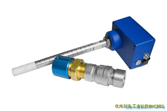

4 微波固体流量计测量系统
4.1 测量原理
微波固体流量计采用领先的微波超短脉冲技术,为各种固体输料金属管槽内的物料流量检测而开发。介可视微波固体流量计MF300或者MIC-smart都是利用微波能量场和固体颗粒对微波的折射和多普勒原理,传感器向输料金属管道/料槽内的固体物料发射低能量微波信号,信号被物料反射后又被传感器接收。通过移动物料的微波反射能量来测量物料的密度,相当于一个微波计数器,从而测定出固体物料的流量。其适应固体颗粒(粉末)的直径从1nm~1cm,测量准度1-3%(标定后)。区别在于在测量高于150度的介质温度时候考虑MF300,MIC-SMART具备中文操作软件,更容易使用。
4.2 系统组成
一套完整的微波固体测量系统包含:传感器探头及安装底座;通讯单元(可选);变送器(连接传感器探头与通讯单元)。传感器探头与通讯单元之间采用RS2485Modbus连接,当距离超过1.8m时,需采用变送器。MIC-SAMRT直接可以输出4-20mA,可以直接进入上位机系统,或者通过二次仪表(触摸屏或者其他显示设备)现场显示后进入上位机系统。
4.3 微波固体流量计安装
依据输煤管道上下游区域状况,选择适合的安装点。当管径大于<200mm时,每根输煤管上应安装2~3个传感器探头,传感器探头之间的间隙为150mm,并成90°角或120°角。对于物料自由落体的应用(如螺杆给料机或旋转阀后),物料落体点后300mm处是最好的安装位置。安装时,先将传感器探头底座焊接到一个固定的点,然后从传感器探头底座钻一个<20mm的孔到管道内,插入传感器探头并通过安装螺母使传感器探头测量面与管道内表面平齐或锁回1~2mm。
4.4 微波固体流量计标定
微波固体流量计标定方式必须通过实际被测介质进行在线标定。对于火电厂的粉煤质量流量的标定,可通过丹麦M&W的专用煤粉采样系统进行标定。
