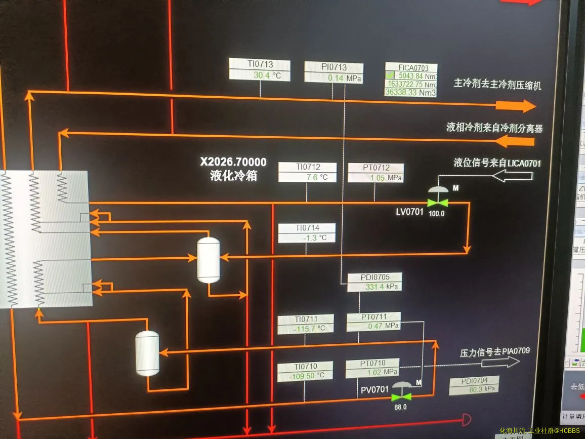

各位大佬,小白请教一下,lng冷箱气相节流阀后与冷剂出冷箱到压缩机前的压差很大是怎么回事呀?

压缩机压缩的是气体,经冷凝器冷凝就是液体了,然后是节流,,,,,。
小白可以,要充分的利用身边的资源,有单位技术人员,他的职责有向你传授技术的义务。
供参考。
发表于 2022-8-23 06:36:19
陈俊安VIP会员 VIP会员 化海川流M | 显示全部楼层       最后访问IP河北省
是从开车到正常生产都是这个压差吗?如果是查一下设计资料应该没有这么大压差,如果有考虑通道堵;如果初始开车没问题有可能过冷积液
