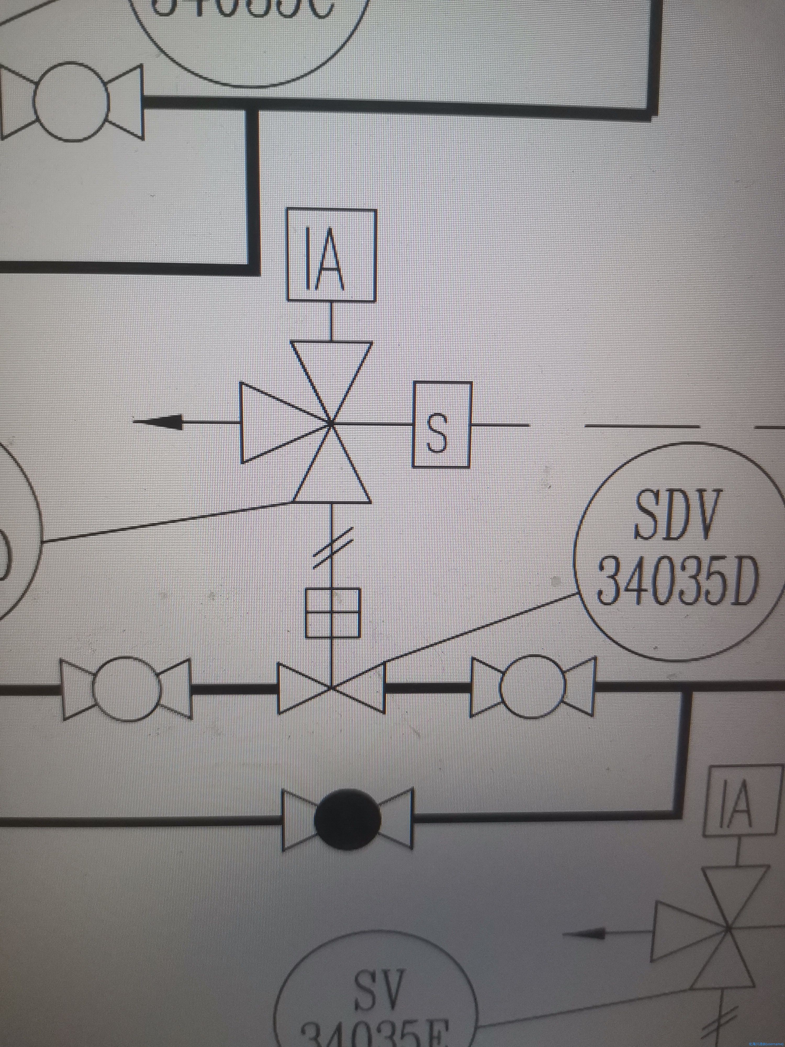

懂仪表的朋友帮忙看一下这个阀是怎么控制的?

tiger2010VIP会员 VIP会员 | 显示全部楼层       最后访问IP江苏省
你图片内容太少了,只看到一个三通电磁阀

zc7993646VIP会员 VIP会员 | 显示全部楼层       最后访问IP四川省
海川小学6年  |  头衔:  【仪表工】
SDV切断阀
发表于 2022-8-22 13:26:31
既然带了阀组,又带电磁阀,可以推断是一台带联锁切断功能的调节阀。
发表于 2022-8-23 08:22:17
图纸太小了 显示内容不多,你把这个自控阀的联锁虚线部分正好没有显示出来。

一个支路,一个旁通路,阀门为气动阀。通过仪表反馈信号控制阀门开关或开度。
支路气动阀出现故障后,关掉气动阀进出口的阀门,然后打开旁通路阀,保证不间断输送介质。这时可以对气动阀进行维修。
发表于 2022-8-24 14:54:56
这是一个带连锁的气动切断阀,通过在切断阀气路上安装电磁阀,实现紧急状态下连锁电磁阀动作,使气动切断阀气路关闭并排除空气i,切断阀阀门回到气开或气关的原始状态

耳朵眼VIP会员 VIP会员 | 显示全部楼层       最后访问IP广东省
两位三通电磁阀。

sun_fmVIP会员 VIP会员 | 显示全部楼层       最后访问IP山东省
海川大学一年  |  头衔:  【自控/过控/仪控】
建议先看一下P&ID首页说明
一般来说,SDV为shutdown VALUE,可以理解为紧急切断阀。
紧急切断阀的设置与设计,在N多规范都有相应的要求,如GB 50160-2018《石油化工企业设计防火规范》、SH 3136-2003《液化烃球形储罐安全设计规范》、安监总管三〔2014〕68号进一步加强化学品罐区安全管理的通知等等(太多了,不一一列举了),但建议看一下API 553 -2012  Refinery Valves and Accessories for Control and Safety Instrumented Systems。
当选择远程控制的EBV(SDV)时,不应设置旁路的(可参考SH/T3104-2013中9.4.1),这是图中错误的地方
另外,图形符号的解读可以参考HGT20505,IA表示仪表风字母,二位三通电磁阀(用S/SOV表示,带电励磁通,箭头表示失电排气,可以参考HGT20581)、两条斜线表示仪表风管线,曰表示气缸式执行机构,……

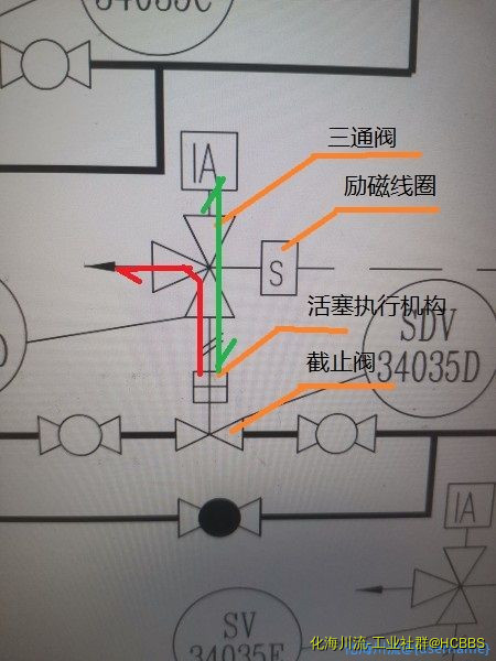

海川工程师(荣誉)  |  头衔:  TA未设置
见下图:
  • 当励磁线圈 得电/失电 时,三通阀沿 绿色/红色 所示导通。此时活塞执行机构位置受IA控制,并驱动阀门;
  • 当励磁线圈 失电/得电 时,三通阀沿 红色/绿色 所示导通。此时活塞执行机构联通大气,处于初始位置,不受IA控制,并驱动阀门处于安全位置。
  • 得电/失电、红色/绿色,为设计选型所确定。在多数情况下(安全需要)选择 “/” 前面的状态。
发表于 2022-8-27 15:39:44

zephyrVIP会员 VIP会员 | 显示全部楼层       最后访问IP河北省
就是一个简单的联锁电磁阀,多数设置为在电磁阀失电后仪表空气放空,阀门与定位器处于断开状态,至于阀门故障开或关,就看工艺要求了。
发表于 2022-8-29 10:45:24
fengxiaosa 发表于 2022-8-27 15:39
见下图:
  • 当励磁线圈 得电/失电 时,三通阀沿 绿色/红色 所示导通。此时活塞执行机构位置受IA控 ...
  • 红色部分一般是没有的,只是仪表空气放空或者送到气缸(或膜头)。

    uffss2000VIP会员 VIP会员 | 显示全部楼层       最后访问IP四川省
    这是一台带连锁切断的气动开关阀,用电磁阀来控制气源信号的通/断,进而来控制开关阀的开启或关闭。但是SDV阀设置旁路首次见到,这个是违背标准规范的要求的

    mutianlyVIP会员 VIP会员 | 显示全部楼层       最后访问IP江苏省
    shutdown VALUE  紧急切断阀,上面画的是电磁阀, 管线阀门两边还有俩手阀。基础。IA是仪表风

    10楼说的正确,应该是紧急切断阀,属于ESD系统,但不应该设旁路
