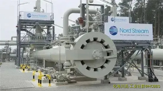

[资源分享] 【海川管道大家谈】这个盲端为什么是锯齿

这是收发球筒端部的快开盲板。为齿啮式快开盲板。

在齿啮式快开盲板上法兰和卡箍圆周方向加工不同数量均布的齿,通过将顶盖法兰旋转一定角度可以实现法兰齿和卡箍齿之间的啮合与错开,实现盲板的开和关。

正输流程与发球流程的切换操作
1、按调度中心命令,准备倒发送清管器流程,通知相关站及有关岗位,填写操作
2、检查清管器发送系统的有关阀门、发送筒、快开盲板、排气阀、排污阀、安全压力表、清管器通过指示器等完好,污油系统液位正常。
3、投用发送清管器通过指示器,并校准时间。
4、检查发送筒内是否有存油和压力,确认无异常后,打开发送快开板。将清管器装入发送筒内,并推至的发送筒顶部正确位置,关上快开盲板。
5、微开发送筒动力阀,向发送筒内充油,打开排气阀进行排气,气体排尽后,关闭排气阀。
6、开启发送筒动力阀,当压力升高后全开发送筒出口阀,关小出站阀,倒通发送清管器流程。
7、待发送清管器通过指示器动作报警,确认清管器发出,达到延时规定时间后,全开出站阀,关闭发送筒动力阀、发送筒出口阀,恢复原输油流程,记录清管器出
站时间。
8、打开发送筒排污阀进行排污,当发送筒压力降至0.0MPa时,开启进气阀。
9、发送筒排污时观察污油罐液位上升情况,当液位上升到规定高度时,启动污油泵降低污油罐至安全液位。
10、排污结束后,打开清管器盲板,将发送筒内油污杂质清除擦洗干净,关闭盲板清管器发送筒备用。
11、进行全面检查确认无异常,向调度中心及下站汇报清管器出站时间,清管器发送操作完毕。
