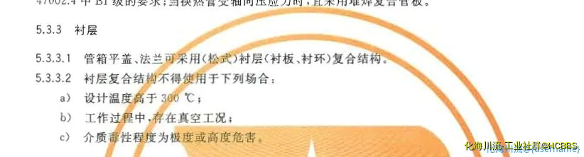

易燃易爆有毒介质二三类不锈钢设备可以采用衬里人孔吗

依据;法兰标准没有禁止,人孔标准没有禁止,GB/T150没有禁止。为什么不可以用?

GB/T151是介质高度危害极度危害不可以用。存在真空不可以用。设计温度高于300℃不可以用。

出处GB/T 151-2014

学习了,但设计院设计的储罐(如环氧乙烷储罐),人孔选用的衬环的,这种合理吗?

所有标准都是推荐性的!衬板用于易爆介质应该不禁止!很多高压设备都选用衬板!衬层的价格高,力学性能低,全部用衬层材料,不经济,应该也不推广!

松式不可以,爆炸复合的可以用
