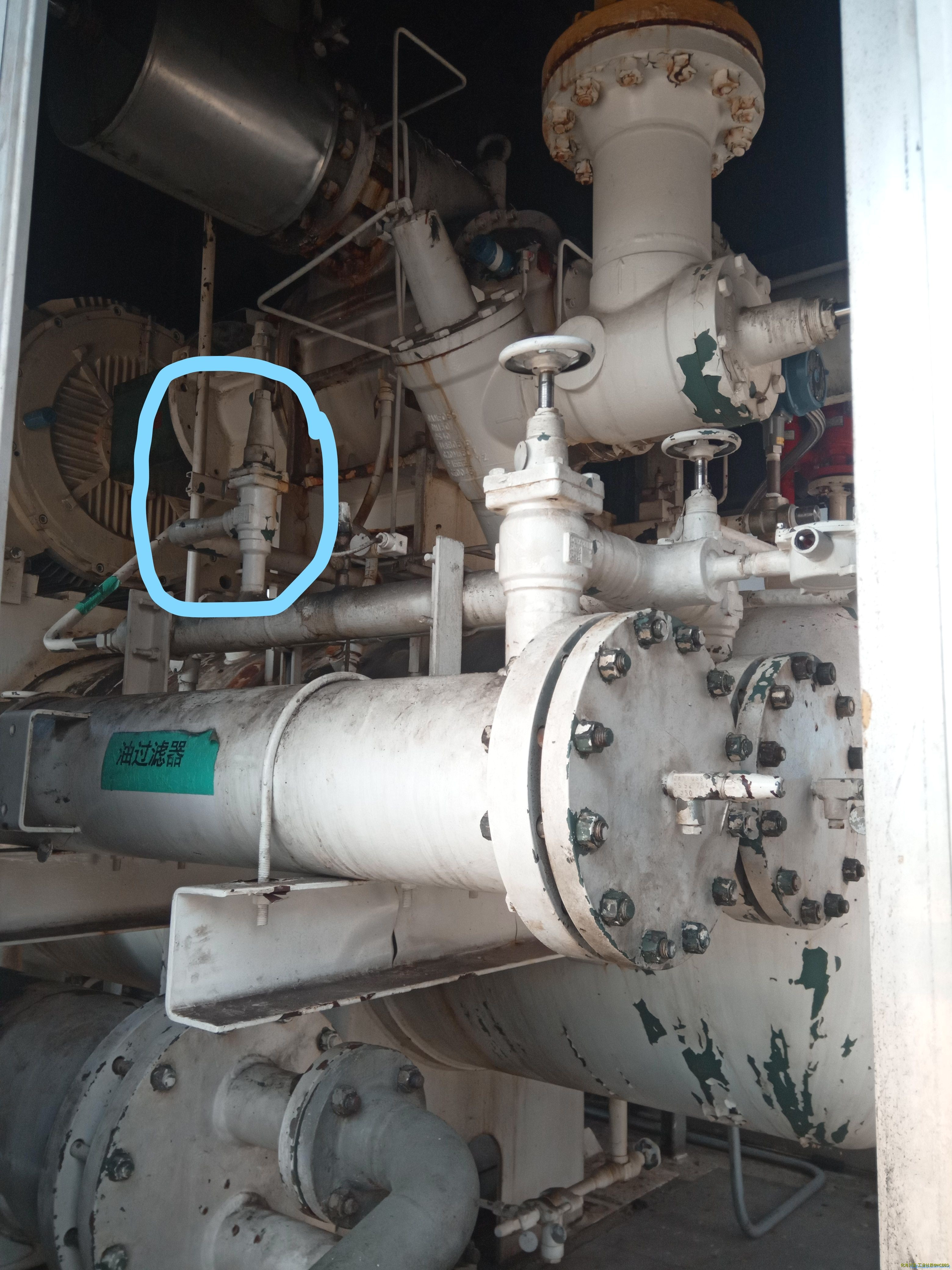

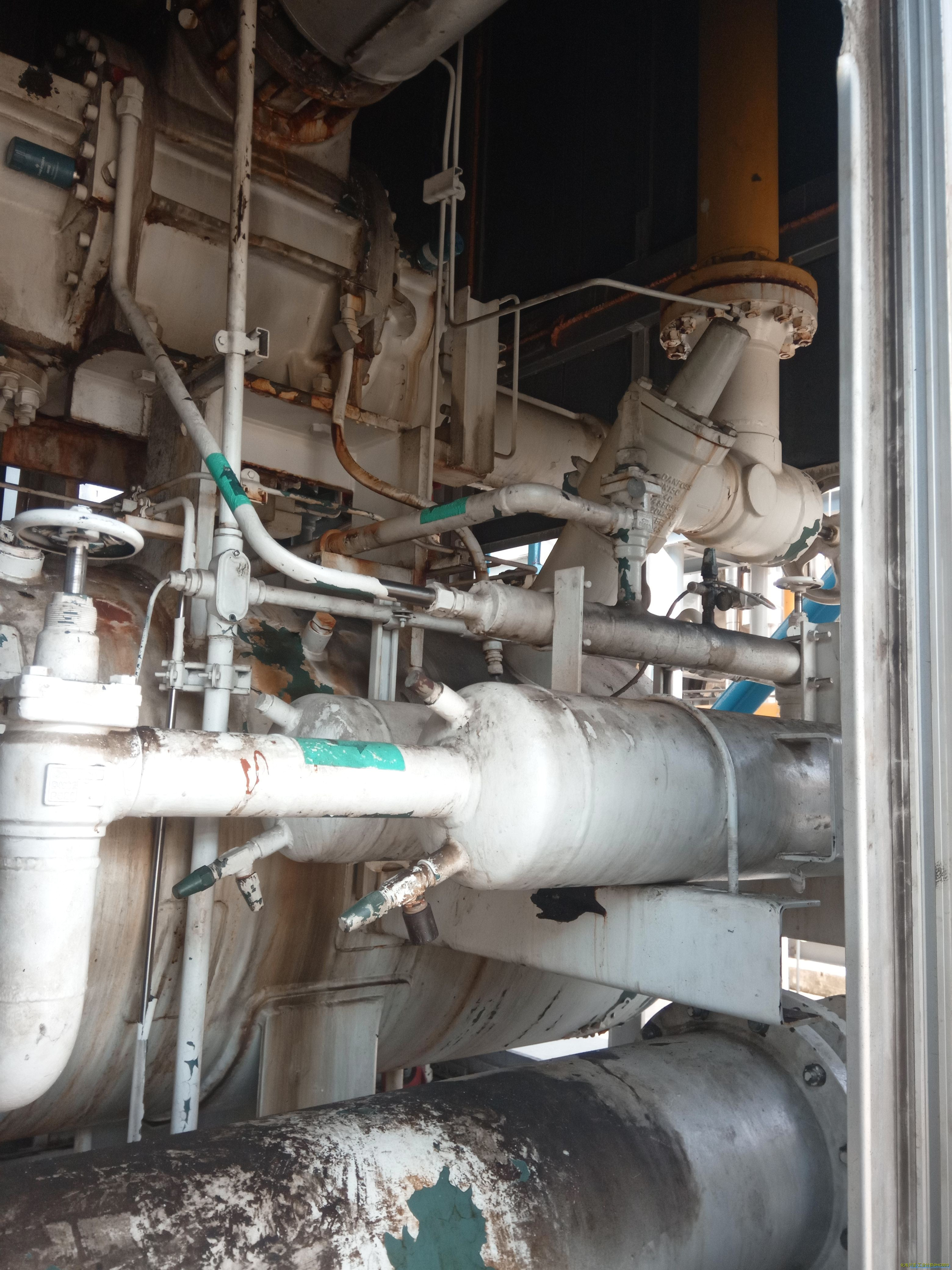

各位海友,想请教一下,下图标记这个氨制冷压缩机组内的是不是安全阀,需要定期检验吗?

氨制冷机的的安全阀是不是你可以看一下铭牌。需不需要检验你要查一下介质,是氨还是循环水的安全阀。

只要是设计安全的装置、设施、一般情况下都要定期进行安全校验,避免出现安全功能失效的问题,这个是基本原则;因此,这个安全阀不管是氨气介质还是水介质,都要定期进行安全校验。

这是是不是安全阀呢/?

看不太清楚,但是制冷机组(氨压缩机,氟压缩机)的安全阀都要定期检验

图中的制冷机组是约克冷冻机,这个是油压泄压阀,不是安全阀

氨制冷的机组油分离器上有安全阀的,属于压力容器,找一下图纸

这个应该不是安全阀,因为安全阀是附件,从照片上看,它不能拆卸;因此不是安全阀,应该是一个限压装置
