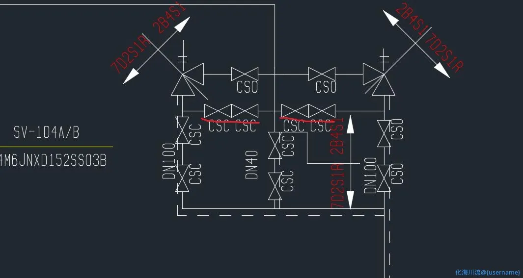

请教各位大哥,图中安全阀红标注跨线设置的目的?

释放安全阀入口短管存留的危险物料,便于安全阀安全拆卸。

理解

这种设计挺好,完全密闭排放,安全阀校验或检修时,物料全部密闭排放,不排放到大气中。

一般这么设置的都是在高压系统较多,这段副线用来卸除安全阀本体与前手阀之间的余压余料,保障拆卸安全

打开跨线,可以增加泄压速度

一般设置在高压部位,出入口手阀关闭后,入口压力高,拆卸时有较大风险。因此在入口设置泄压跨线

不一定非得是拆卸安全阀的时候用,像压缩机停机后机体泄压也用的到

泄压用的

确实是泄压用的,高压管线的话拆卸安全阀时很实用。

这两个安全阀是切换使用

这是便于检修的吧

学到了,泄压用的,平时接触的都是中低压系统,确实没见过这样设置的
