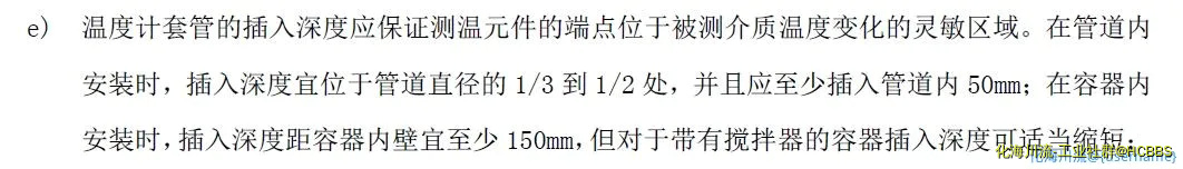

如题

image.webp 摘自SH/T 3005-2016石油化工自动化仪表选型设计规范
发表于 2022-8-15 16:46:53

一般参照典型安装图选择插深。
典型安装图电力行业可以参考水力水电部电力规划设计院的《热控就地设备安装部件典型设计》 第一册 温度仪表安装图。
这个图集很老了,是1984年编制的,但适用性应该没有问题的。
