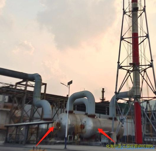

以前见到的焦化厂末端的煤气放散就是一根烟囱式的管子,点燃放散就行了。
可是现在的煤气,在放散之前经过两个卧式储罐,再点燃放散。
那两个储罐具体起什么作用?

这是火炬系统标准配置,前面一个是凝液罐,起到回收凝结液的作用;火炬系统不仅是气相放散排放处,还是工厂的反应、精馏等压力容器安全阀的放散处,当压力容器安全阀动作后,不仅会释放气体,还存在大量的液体物料,液体物料不经回收直接排放至火炬可能会造成火炬下火雨或熄灭,后面一个是水封罐,起到防止回火的作用。

凝液罐里边的结构是什么样?工作原理是?能否拿水封代替?  详情 回复 发表于 2022-8-16 14:07

凝液罐、水封罐

分液罐

没见过凝液罐和水封罐合二为一的,请设计师们讨论一下。结构就是一个空罐子,有液位计,气相进口和出口和蒸汽加热盘管等; 火炬分液罐的工作原理是运用气液两相密度 差实现两相 的重力分离,即液滴所受重力大于其所  详情 回复 发表于 2022-8-16 14:37
火炬分液罐的工作原理是运用气液两相密度 差实现两相 的重力分离,即液滴所受重力大于其所受的浮力时,液滴向下运动,液滴被气相带出罐体前到达火炬分液罐底部,实现分离。
