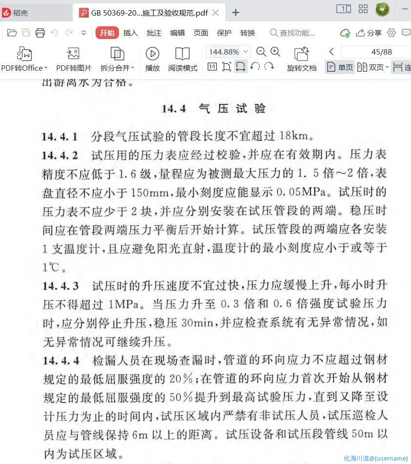

按照GB50369-2014的试压条款,对于气压试验的压力表精度和量程有明确要求。但是水压试验的压力表没有条款注明。

同时,GB16805里面,也仅仅是提出  压力传感和显示装置,需要试验压力所必需的压力范围和增量刻度。但是没有明确精度等级。

标准之间在编制过程中因参与的专家思路等因素的不统一,就会出现这个情况(内容不一定相同),因此个人认为以高要求为准,避免一些工程上的纠纷。
