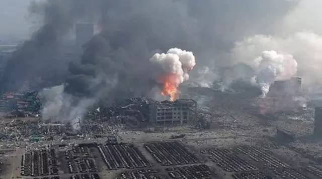

2015年8月12日22时51分,位于天津市滨海新区天津港的瑞海国际物流有限公司危险品仓库发生火灾爆炸事故。近日,国务院批复天津港“8·12”瑞海公司危险品仓库特别重大火灾爆炸事故调查报告。经国务院调查组认定,天津港“8·12”事故是一起特别重大生产安全责任事故。

本次事故发生爆炸的威力非常大,事故调查组技术组组长杜兰萍介绍,根据监控视频和地震台网的监测,一共发生两次大的爆炸,中间还伴随着一些小的爆炸。经过测算,这次事故总的爆炸能量相当于450吨T*T当量。
事发当日,在瑞海公司危险品仓库里一共储存了7大类、111种、11300多吨危险货物,其中包括800吨xiao酸an、680吨氰化钠以及290吨硝化棉类货物。xiao酸an属于危险性极高的物质,是这起事故造成重大人员伤亡的元凶。
经调查组查明,事故直接原因是公司危险品仓库运抵区南侧集装箱内硝化棉由于湿润剂散失出现局部干燥,在高温(天气)等因素的作用下加速分解放热,积热自燃;引起相邻集装箱内硝化棉和其他危险化学品长时间大面积燃烧,导致堆放于运抵区的xiao酸an等危险品发生爆炸。
