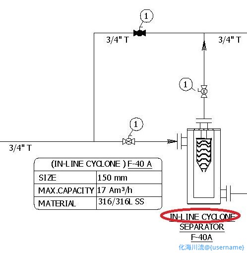

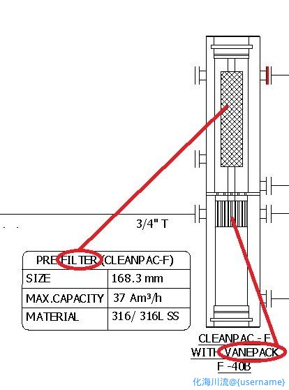

       这里把设计单位参考提供的PID图附上,便于深入讨论。
发表于 2022-8-12 13:16:38
        从设计单位提供的PID图看,图纸照搬某项目纯氢压缩机组排放的高压纯氢作为干气密封气工质流程图,连名称也还没有及时更正。该站的干气密封气采用来气天然气,其组成以及携带的凝液组分和数量也与纯氢有质的差别。设计方需要对此工艺技术流程及对应分离技术设备方案有清楚认识把握。
发表于 2022-8-12 13:24:30
        先来看看设计单位流程图上的第一级旋流分离器。要求采用IN-LINE同轴式旋流分离器类型,主要用以分离脱除气流携带的大尺寸液滴液沫和颗粒物。PID图上第一级旋流分离器对应的尺寸、处理能力是原来纯氢介质数据,对于题述天然气工质干气密封气工况不存在对应性。

       再看看设计单位流程图上的第二级聚结羽叶分离除雾器。要求采用羽叶分离器+烛式聚结滤芯复合结构分离器类型,主要用以精密分离脱除气流携带的微小尺寸液滴液沫和颗粒物。PID图上第二级聚结羽叶分离除雾器对应的尺寸、处理能力是原来纯氢介质对应数据,对于题述天然气工质干气密封气工况不存在对应性。

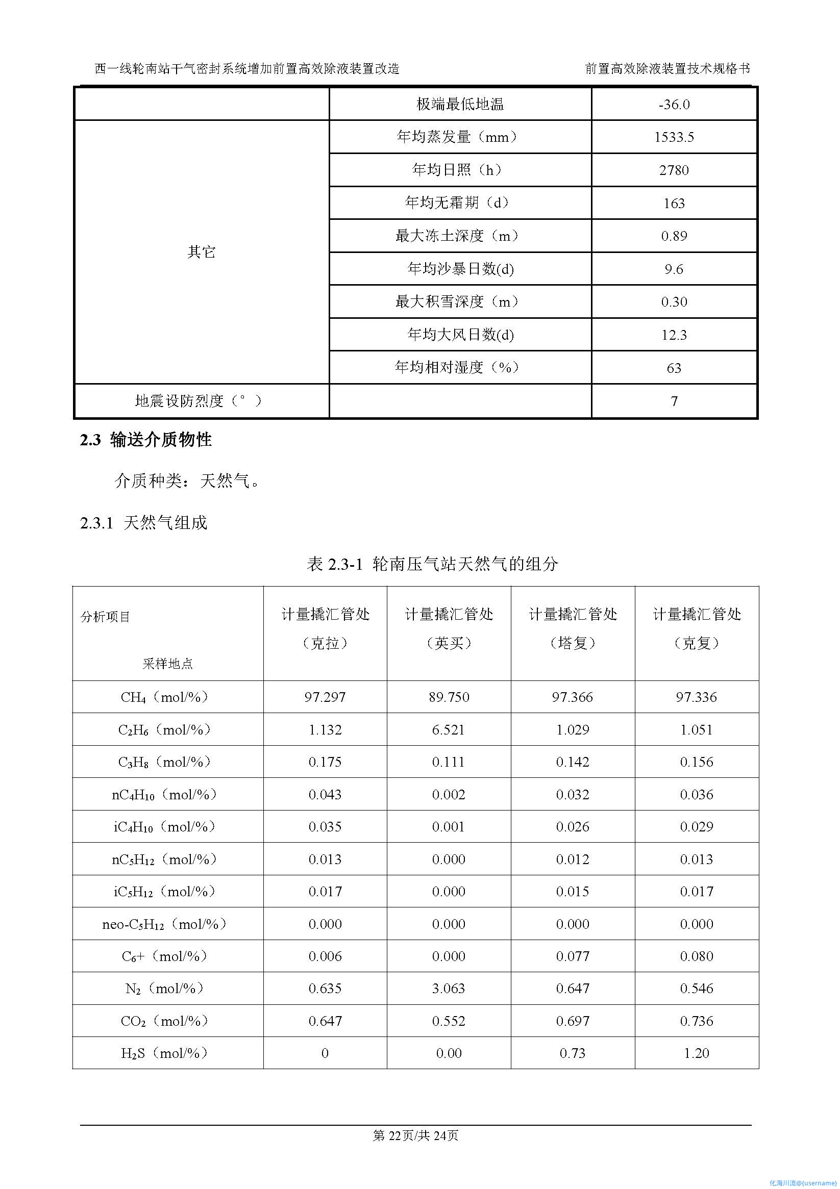

       本贴天然气升压站干气密封气采用天然气为工质。如下是设计单位提供的天然气组成数据见附图:

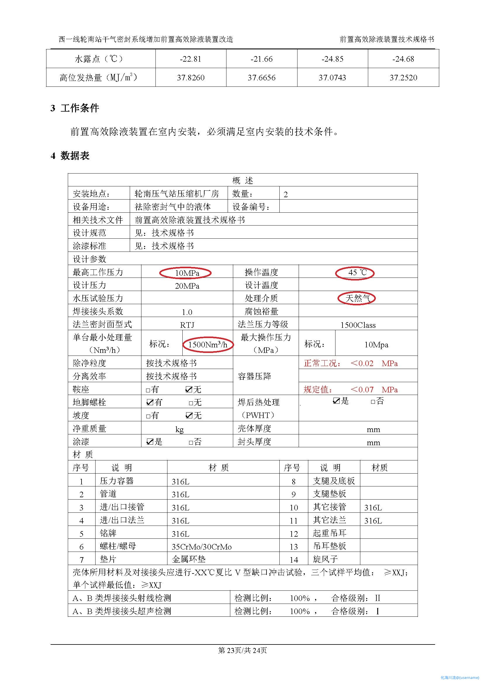

        设计单位提供的干气密封气压缩机组前置高效除液装置数据表见本附图:
发表于 2022-8-12 15:01:44
         从设计单位提供的干气密封气压缩机组前置高效除液装置数据表可见,其工况操作压力上限值为10MPaG、工况操作温度45℃,单台最小处理量达1500Nm^3/h, 与4楼所示PID图记载的纯氢工质对应的工况操作压力上限值为9950kPaG、工况操作温度65℃及单台最小处理量达1450Nm^3/h存在明显区别,故其对应的设备尺寸和处理量参数需要区别对待。
