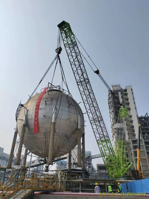

8月3日,渤海区域中心河北正元氢能煤炭综合利用项目顺利完成了首个大件设备——1000立方米液氨球罐移位吊装施工。
发表于 2022-8-12 11:18:18
该液氨球罐高度为15米,直径为12米,重量为230吨,容积为1000立方米。实施本次吊装作业的十三化建机械化分公司,主吊车采用中联重科650吨履带吊车,悬挂420吨配重超起。由于本次吊装位于生产区域氨罐区内,属于高危风险区域,参建各方都高度重视。吊装前项目部制定了详细的吊装方案,对吊装方法、吊装索具、地基处理、应急预案及安全防护方案等细节做好数据对接和内容衔接,降低了吊装施工风险,确保吊装顺利实施。

一般大型球罐不都是现场组焊的么
这台为啥不是
发表于 2022-8-12 14:03:08
【海川开眼界】==21大型球罐整体搬迁 https://bbs.hcbbs.com/forum.php?mod=viewthread&tid=1552011 (出处: 化海川流-海川网)  详情 回复 发表于 2022-8-12 16:02
【海川开眼界】沃滴天!厉害了!原来球罐可以这样搬迁! https://bbs.hcbbs.com/forum.php?mod=viewthread&tid=2062740 (出处: 化海川流-海川网)  详情 回复 发表于 2022-8-12 16:01
已经做好的,因为工程需要,要搬迁到新的位置。有两种方法,一种是整体吊装搬迁,一种是切割后再安装  详情 回复 发表于 2022-8-12 16:00
EdwardLau 发表于 2022-8-12 14:03
一般大型球罐不都是现场组焊的么

球罐整体搬家应该做一个网状吊索,不应该吊在球罐的A点位置。

吊耳强度校核?
发表于 2022-8-12 18:38:15
天使木业 发表于 2022-08-12 18:38
吊耳强度校核?<br />
吊点直接在在腿上
一个腿其实负担重量不大
发表于 2022-8-12 21:20:08
您的意思是做一个环形吊梁
发表于 2022-8-12 21:21:10
用支腿做为挂绳的支点。

感觉真有些悬。。。钢丝绳这么细。。。
发表于 2022-8-14 14:26:47
八个腿,一个腿受力三十吨!

zxz017 发表于 2022-08-14 14:26
感觉真有些悬。。。钢丝绳这么细。。。
钢丝绳应该不细,照片问题,网上就看到这一个图片

pltVIP会员 VIP会员 | 显示全部楼层       最后访问IP河北省
我觉得利用支腿吊装需要设计制造单位确认,这可不是小事

wdh2010VIP会员 VIP会员 | 显示全部楼层       最后访问IP山西省
原来有平板车移位,专门订做

wdh2010 发表于 2022-8-16 09:06
原来有平板车移位,专门订做
看过案列,如果是没有管线阻碍,有用平板车的。道路要通畅
