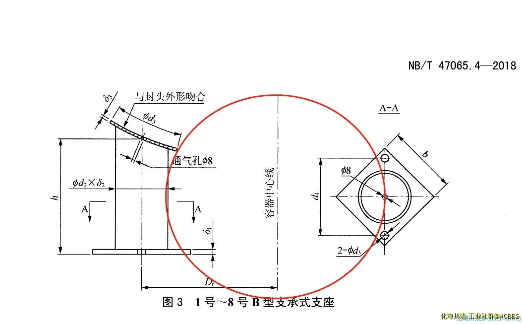

[求助] 支撑式支座的孔是圆周分布还是对中分别
1.3K |4
yanglijuanVIP会员 VIP会员 | 显示全部楼层 |阅读模式       最后访问IP河南省
【提示:直接搜索3457113可直达本帖。】
image.webp 标准里2018年没有写圆周分别,2007年 image.webp 前言里写是圆周分布,到底哪个是正确的
发表于 2022-8-9 14:05:49
圆周吧,便于紧固螺栓!
