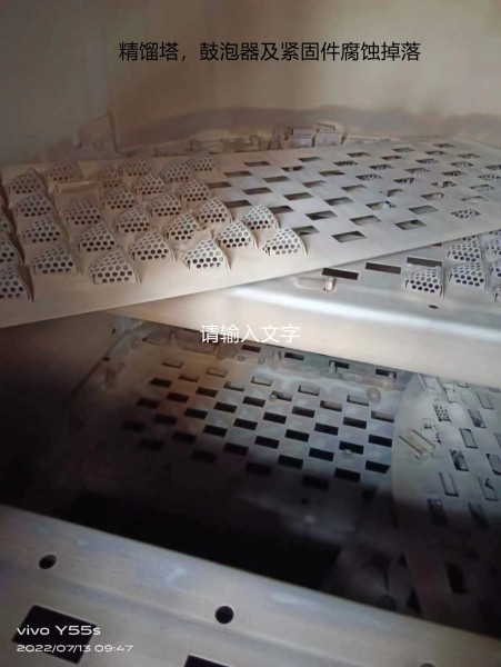

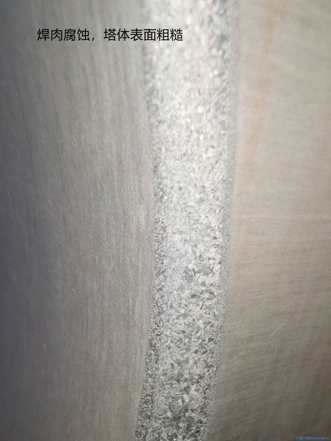

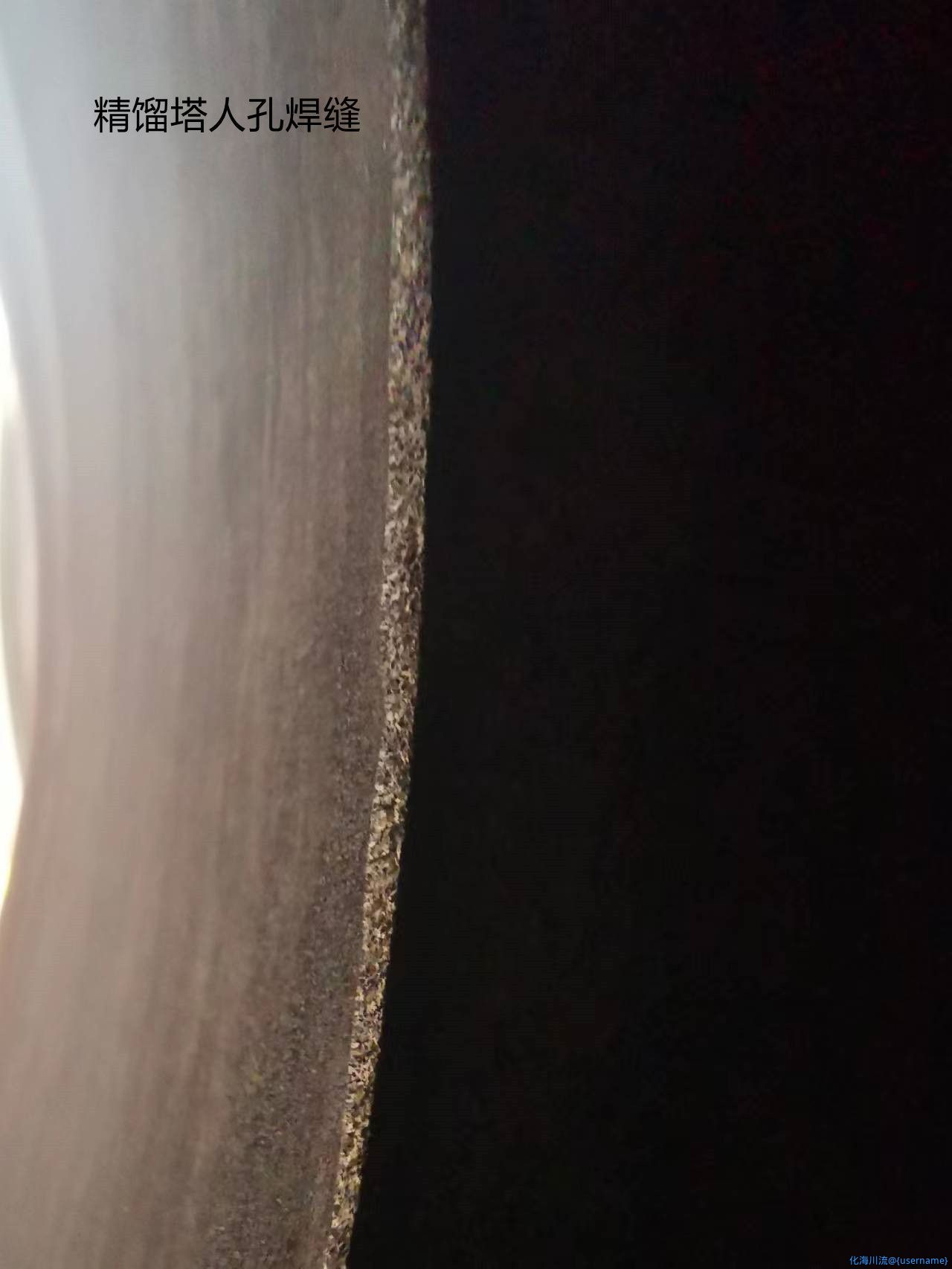

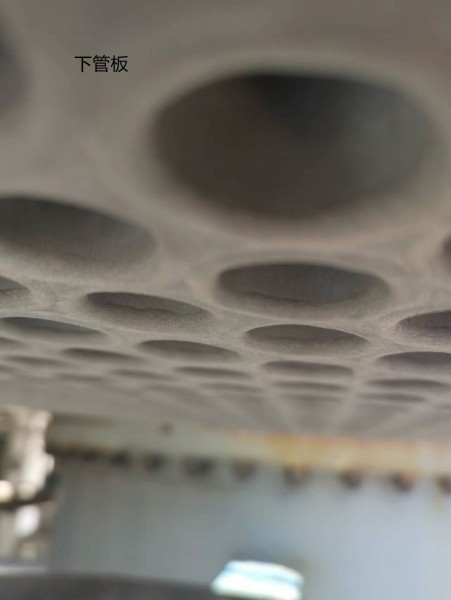

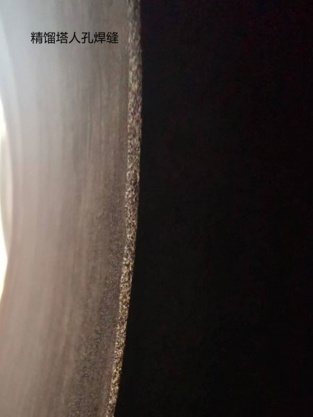

我们单位一台硝酸精馏塔(TA2材质)近两次检查发现塔身腐蚀减薄严重,腐蚀速率最快的部位经测厚计算已达2.16mm/y,位置在塔中间(稀硝酸进口喷淋区域,30%常温稀硝酸),此位置上方,及其以下的所有鼓泡器,塔板紧固件均腐蚀掉落(5个月以前已全部更新过一次),液相部分(塔底)基本无腐蚀。工况:塔底硝酸浓度50~60%,温度90~95℃,压力-65Kpa。精馏塔再沸器(TA2+碳钢,管板为爆炸板)下管板减薄1.5mm左右(但换热管焊接含肉尚好,不确定是不是腐蚀),下管箱完好,上管板及管箱基本未腐蚀,精馏塔换成锆材应该是可以的,但目前要分析原因,因为这个设备使用的时间不长,且设备价值比较高

酸充气和不充气腐蚀情况是不一样的。建议从这些方面考虑一下。

看下管板是均匀腐蚀,说明选材是有点问题的。这个浓度及温度下钛材对硝酸的防腐性能不是很好,可以用锆材和钽材,就是成本要上升不少了。如果温度和压力允许也可以考虑衬非金属的设备

从电偶腐蚀方面考虑一下

这个设备是全钛材的,会有电偶腐蚀么

1、做做内防腐?比如有机硅、塑料
2、稀硝酸进料可以改成热液进料,减少温度波动造成的应力
3、进料管是否有分布器?避免直接冲刷
4、温度不高,可以考虑做钢衬四氟

主材是,辅材未必

应该是气相空间腐蚀,在以前石化设备的检修中遇到过类似的问题,鈦材耐高温腐蚀但是对于冲刷腐蚀还是差异一些,尤其为气液混合区域腐蚀较为明显,如果考虑需要解决方案可以联系我们,我们是大连金拓能源工程公司,可以具体的共同共同分析找出解决方案
