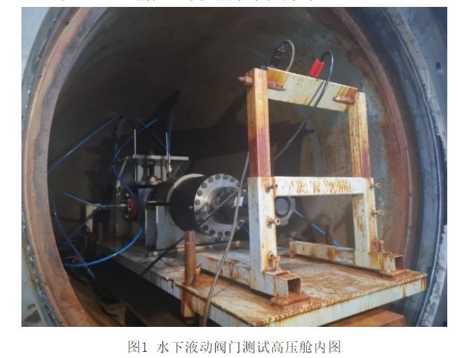

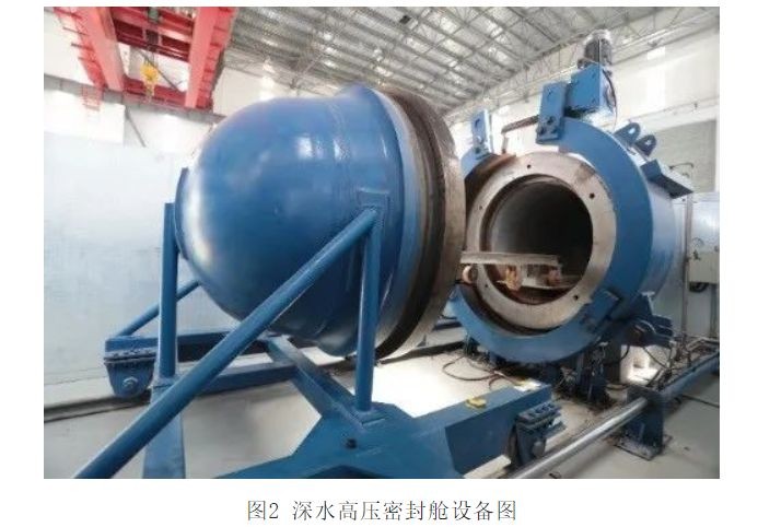

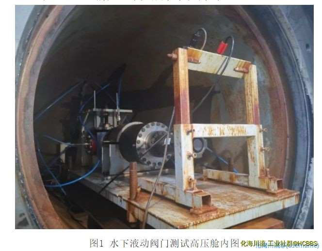

水下阀门低温内外压复合循环试验顺利通过DNV.GL见证
2020年11月26日,国家海洋设备质检中心水下设备实验室(以下简称“实验室”)顺利完成了浅水水下采油树2寸液动阀门的低温内外压复合循环测试。本次测试采用实验室自主研制的低温高压试验系统,严格按照API SPEC 17D《Design and Operation of Subsea ProductionSystems——Subsea Wellhead and Tree Equipment》,在DNV.GL的见证下完成了本次测试。
