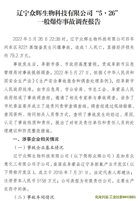

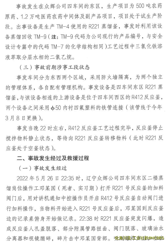

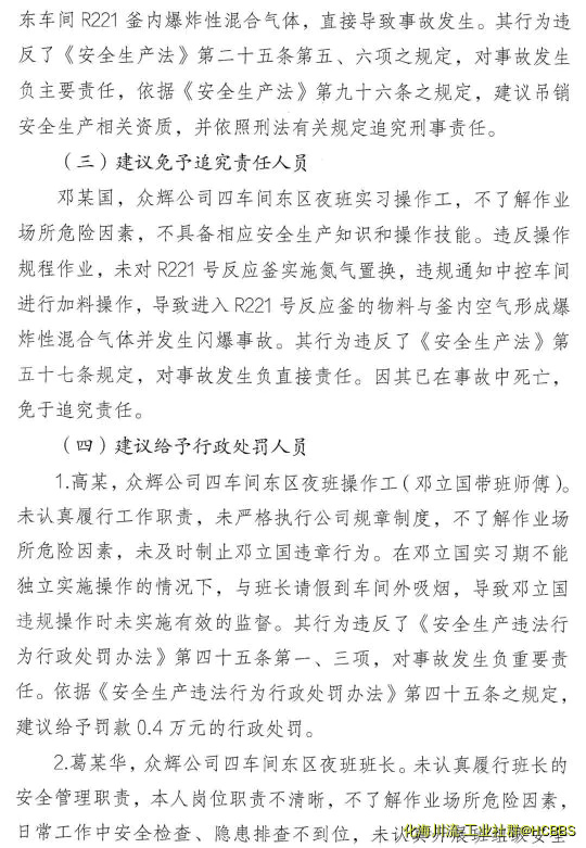

[资源分享] 未进行氮气置换导致物料与空气反应发生爆炸,辽宁“5.26”蒸馏釜爆炸事故调查报告发布
4.7K |19
【提示:直接搜索3455544可直达本帖。】
近日,辽宁省阜新市应急管理局在官网公布了辽宁众辉生物科技有限公司“5.26”一般爆炸事故调查报告,该起事故造成1人死亡。

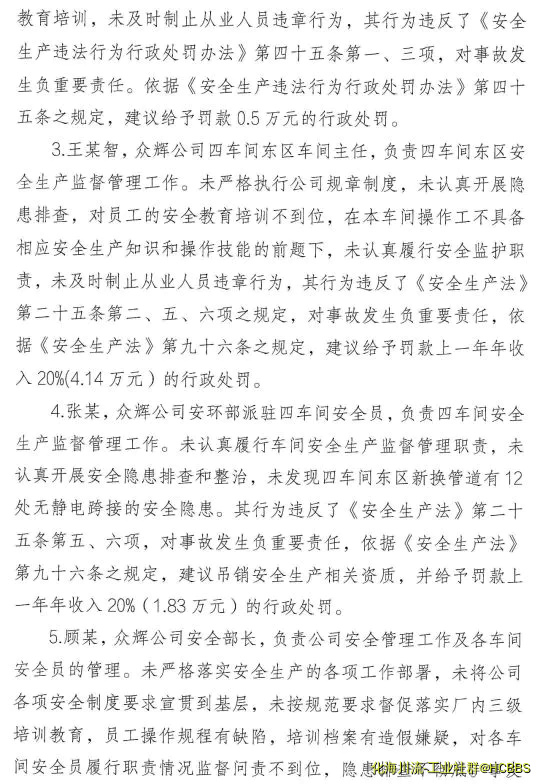

倒算,总经理收入比副总还低,没道理啊

安全员的上年收入9万元车间主任上年收入20万元
安全部长上年收入22,5万元
安全总监上年收入27万元
生产副总上年收入37万元
总经理上年收入18万元
‘这个总经理有可能是才到任的吧’
