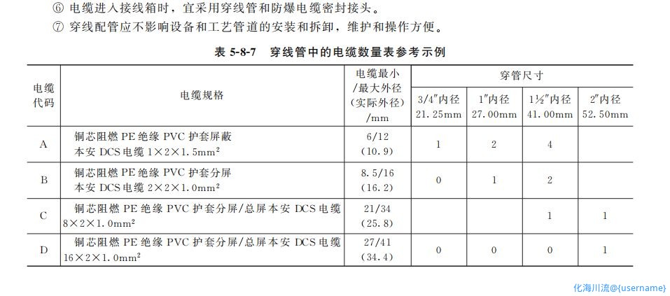

石油化工自动控制设计手册里,为啥2*1.5mm的线,用的6分管呢,实际现场一般都用的4分管,那设计人员在设计的时候,设计六分吗?有在设计院的朋友吗,你们2*1.5mm,4*1.5mm的线,分别设计多大的穿线管

我是没见过有DN15的穿线管,至少都是DN20起吧。

我印象中2*1.5mm是用的4分管

我们一般都是2*1.5的用DN20的,其他规格的电缆参照产品手册的线径来选管径大小。

选择比规范中小的管子主要考虑到成本问题,毕竟配管长度越长DN20和DN15的总价可是差的比较多的,但是规范中的管径考虑的则是电缆工作时散热

一般最起码6分管,穿管好穿些。

不同设计院不同的设计x i惯,有的为节约成本,或者新手都按规范来,设计DN15的管,但是作为甲方来说,对这个并不是很感冒,一是你这样做并不能节省多少费用,毕竟这个镀锌管费用只占比较小的部分,二是你这样搞反正怎么增加了备品备件的型号及数量,做维护的和领导都不喜欢。如果是DN20的还可以和电气的通用,DN15的你只能自己用了,备件库里镀锌管、穿板接头、防爆软管、格兰头、防爆穿线盒之类的你都得有备件。

考虑经济性、可行性等因素,从尺寸上来讲可以,但考虑了安装、整个连接系统的适配性。
