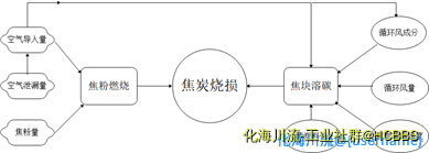

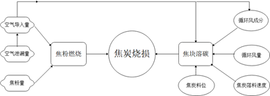

焦炭的烧损包括块焦烧损与粉焦烧损两部分,其中块焦烧损多在干熄焦冷却室上部的高温区域内,而粉焦烧损主要发生在环型烟道、一次除尘器和锅炉的高温段。影响干熄炉焦炭烧损率的因素很多,过程也很复杂,主要的影响因素和相互关系见图1。由于涉及到众多的设备及各种传热传质过程,因此对这些设备建立物理模型联立计算求解干熄焦的实时烧损率非常困难。
1 焦炭烧损率主要影响因素和相互关系

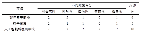

4.4三种烧损率实时计算方法的特点和比较
前述的三种烧损率实时计算方法各有不同,又互相补充,实践中应该综合运用。
各烧损率实时计算方法的共同点:均可实时计算烧损率;均可对干熄焦生产调节降低烧损率提供参考;均可对干熄炉发生棚料或塌料做出一定判断。
各方法的特点:碳平衡法响应速度快,当各参数测量准确时可作为其它两种方法的校准;热平衡法响应速度慢,但当蒸发量测量比较准时,可以确定理论最小烧损率作为其它两种方法的补充判断依据;人工智能神经网络法可给出优化操作的效果预测。三种方法的比较见表1。
表1 三种实时计算方法不同维度的综合评价
