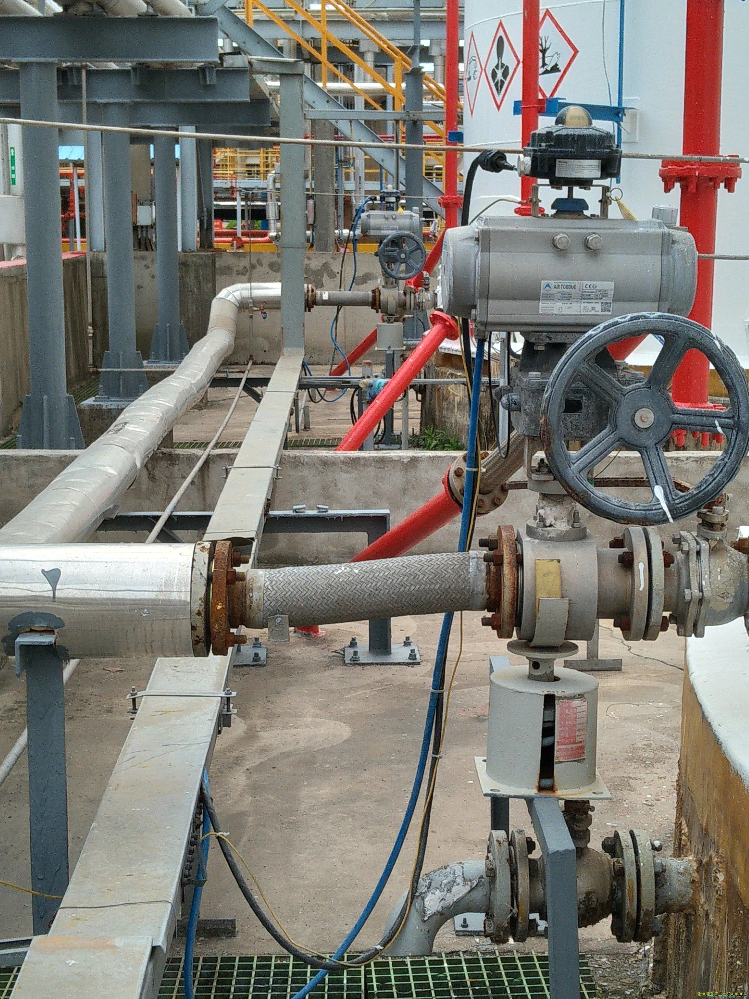

[求助] 槽桶根部金属软管两端连接法兰有上下位移,请问位移多少需要进行调整,谢谢

软管长度为500mm,管径为80mm,目前上下位移为20mm左右,请问允许的最大径向位移是多少?有哪个规范进行佐证,谢谢 744ff1fa58ca401c881e747efd70787f.webp

加个补偿器应该更好,算好补偿量,啥也不怕

SH/T 3412-2017有计算公式

有一个金属软管的规范,上面有要求SH3412

两侧已经有应力了
