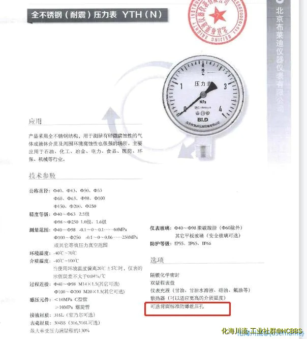

最近选了几块压力表,和厂家沟通了下,大家看下
1、安全泄压装置如果选择带有泄压孔,那么防护等级就只能做到IP54,做不到IP65
2、如果是耐震的压力表,填充的硅油,那么就不能带泄压孔。
基于上边2个问题,是这家做不到,还是说做压力表的都做不到。
不知道WIKA 能不能做到,听说WIKA算是行业最好的,也最贵

多问几家厂家,应该有的
发表于 2022-7-30 10:33:25
WIKA也不是算是行业内最好的吧,还是有很多进口品牌的,国产的天康、不莱迪、上仪都问问看,都是比较大的厂,不会限制这么死的。
