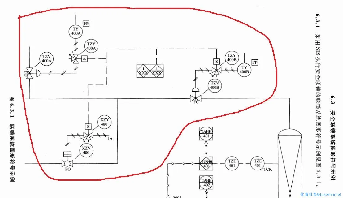

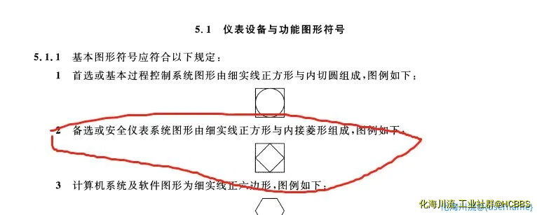

参考“HG/T 20505-2014 过程测量与控制仪表的功能标志及图形符号”

发表于 2022-7-27 13:43:02
在“HG/T 20505-2014 过程测量与控制仪表的功能标志及图形符号”中有示例  详情 回复 发表于 2022-7-27 21:07

是图中圆圈内的部分吗,兄弟

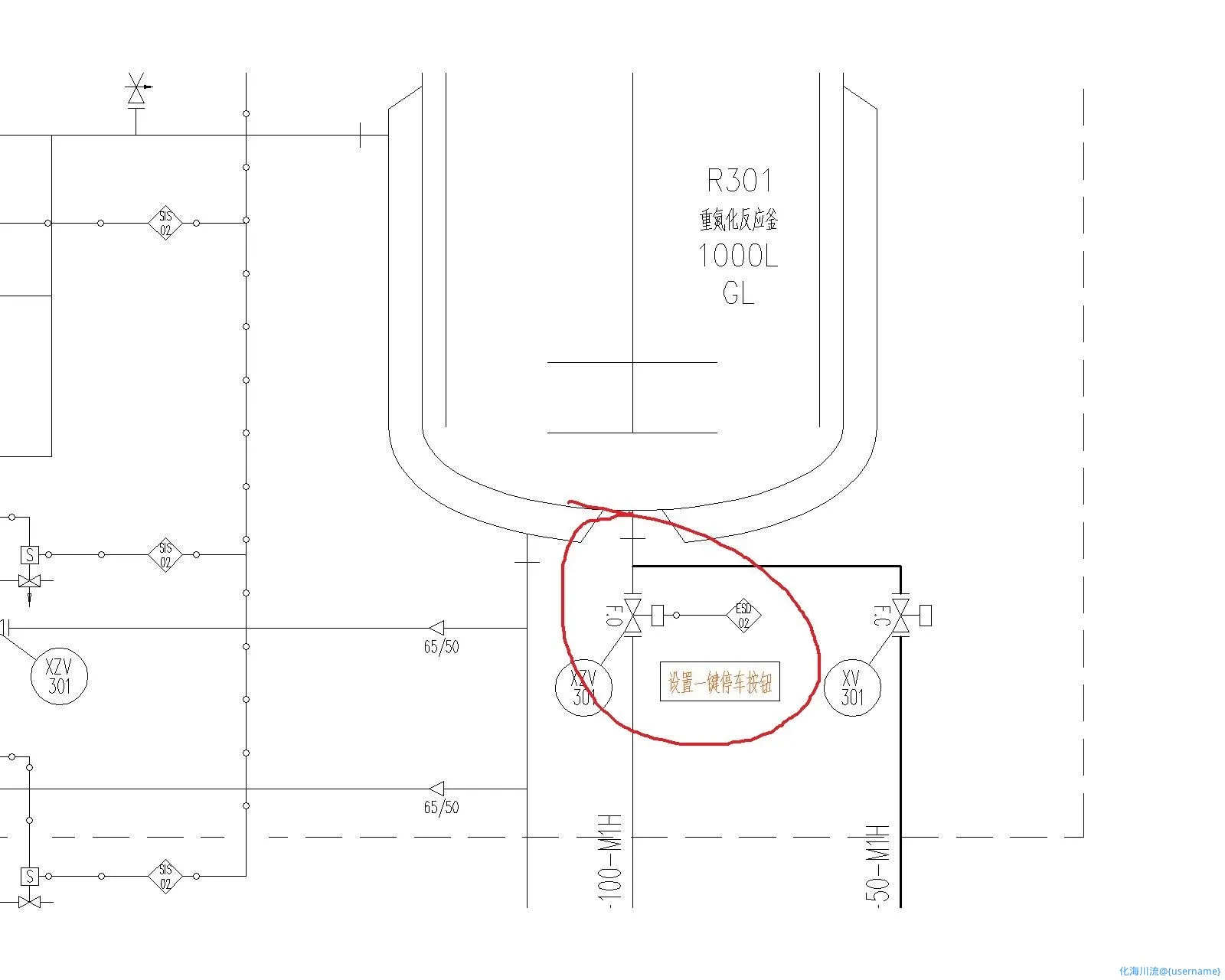

song62507826VIP会员 VIP会员 | 显示全部楼层       最后访问IP江苏省
菱形框内标有ESD

7*楼主 VIP会员 VIP会员 | 显示全部楼层       最后访问IP辽宁省
海川初三  |  头衔:  【不断学习的我】
是像红圈里面这样表示吗?
发表于 2022-7-29 15:56:52

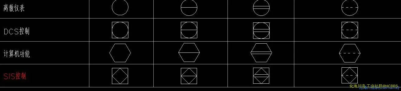

对的  详情 回复 发表于 2022-7-29 16:16
图纸上的  详情 回复 发表于 2022-7-29 16:00
sdlymtfVIP会员 VIP会员 | 显示全部楼层       最后访问IP山东省
capture_20220729155702394.webp 这种菱形的是SIS控制
发表于 2022-7-29 15:58:29
7* 发表于 2022-7-29 15:56
兄弟你是说在HG/T 20505-2014 这个标准里面还是在图纸上标有ESD?
图纸上的
发表于 2022-7-29 16:00:59
海川初三  |  头衔:  【不断学习的我】
sdlymtf 发表于 2022-7-29 15:58
这种菱形的是SIS控制

发表于 2022-7-29 16:05:54
海川初三  |  头衔:  【不断学习的我】
是像图上圆圈里面那样表示吗?
