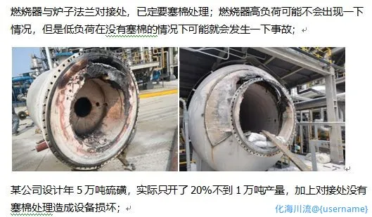

硫回收项目中  烧嘴的负荷应在30-110%之间,低于30%负荷容易回火烧坏烧嘴的吼口,高于110%容易共振
