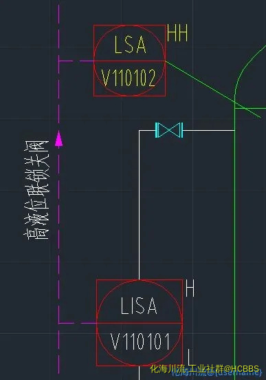

如图,设置LISA和LSA,一个一起联锁控制,另一个没有,这么设置的区别是什么及什么情况下会设置这两种?

LSA是音叉?

有LISA为什么还要设置LSA?

全是后备保护吧,LSA是音叉只是保证不满罐罐。  发表于 2022-8-12 13:45

是不是忘记修改了啊?感觉是一个进DCS,一个进SIS。

LSA是音叉,LISA是连续测量的液位计

对的  发表于 2022-8-16 16:58
看图纸中的表示方式不像是SIS系统的

兄弟,发个全图看看,这样子不好分析

7* 发表于 2022-8-12 14:19
兄弟,发个全图看看,这样子不好分析
5楼是对的;联锁没有画全
