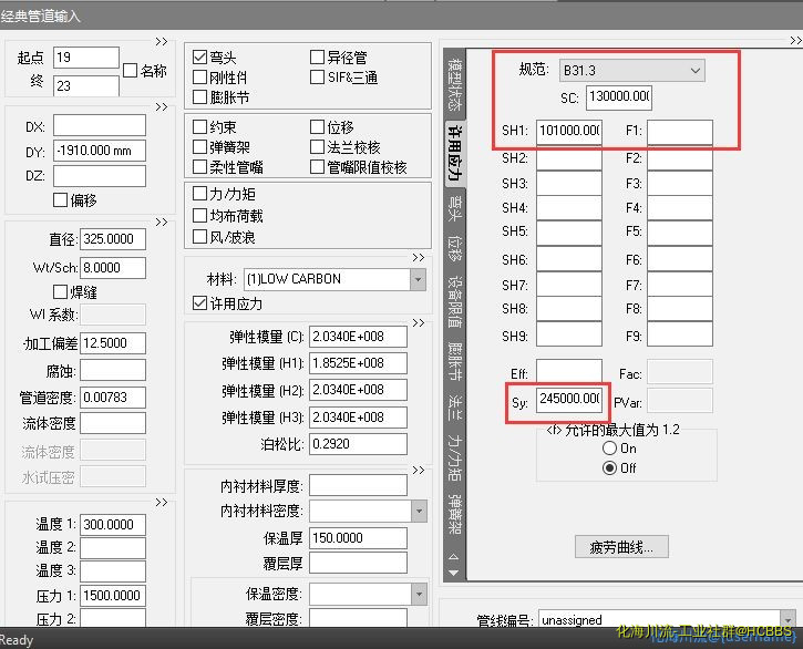

1.蒸汽管道,材料使用的是20号碳钢管,caesar里选了low carbon ,规范选的B31.3显示的许用应力栏为空白,手动输入了如图,但是输出的报告,许用应力处为0,该怎样处理呢 谢谢 4M_XB9GE]QO@0G[T~{ZK0C4.png G}$XLFSN{{H0B)GNBGXW7SF.png

20号钢新版20801上有牌号对应,可以选A 106B

感谢,我用的是8163的20号 看对应的是A53 B。 看了备注, 后者的机械性能(抗拉/屈服)略高
