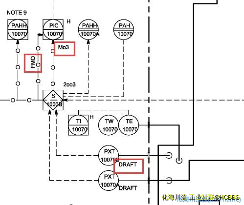

如图:请教大佬,PID图中字母含义。  DRAFT:           Mo3:三取中?    FMO:       谢谢回复。

你这个PID没有图例页?
发表于 2022-7-19 17:08:23
https://bbs.hcbbs.com/forum.php?mod=viewthread&tid=1107385
供参考

看图例啊

请教大佬“智GE”后,给出答案: DRAFT: 负压          Mo3:三取中     FMO:  故障手动强制打开。  谢谢 “智GE”

首页会有说明的啊

一个图例一个样。

一套图纸有自己的说明的,截取一部分很难说的。都有一定行业特殊性。
