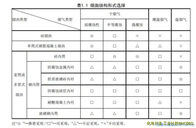

各位大佬,我想问一下,含氯离子,氟离子的尾气经过喷淋处理,达标排放,尾气烟囱用玻璃钢材质的可以吗?

都达标了,就可以用玻璃钢材质的,玻璃钢不耐有机物

一般都是玻璃钢材质,可以的

玻璃钢耐氯离子,但不耐氟。不能选用玻璃纤维布,它含硅,和氟反应。如果有氟离子,树脂至少要用乙烯基的。如果说废气处理干净了,对烟囱选材没多大要求,但是洗涤塔这块,选材一定要注意
