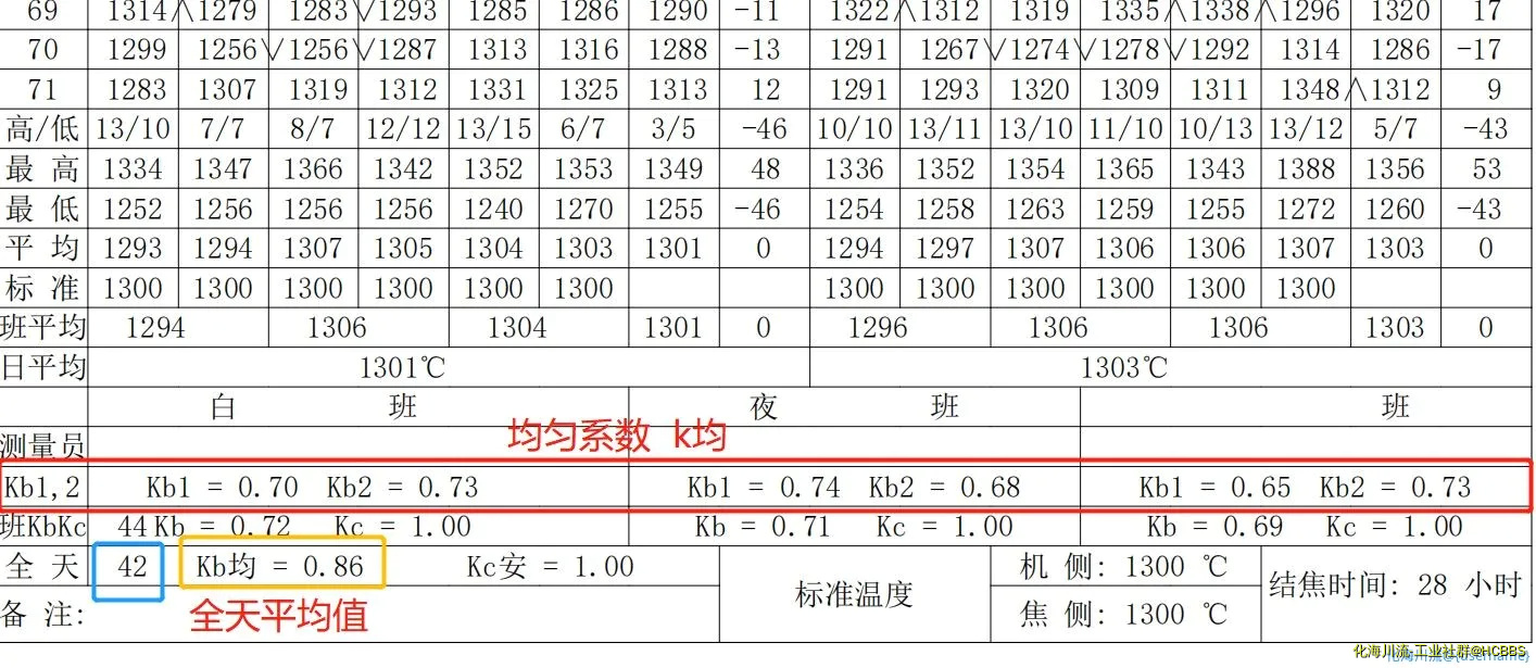

焦炉直行温度,每4小时测一次,一个班测2次,全天(昼夜24h)测6次。
每次测完有一个均匀系数,也就是不超过平均温度±20℃(边炉±30℃)立火道的个数占所测立火道总数的分数。(红色框)
全天均匀系数平均值怎么计算?(黄色框)为什么全天平均值比每一次的都高?
顺便问一下蓝色框里的数字代表什么?

A说:全天均匀系数平均值,用每次的k均总和除以个数(6个)
B说:每个燃烧室全天机、焦侧的6个温度,分别算出一个平均温度,然后把这些平均温度看成一次直行温度,来计算全天的均匀系数的平均值。
A和B,谁说的对?

我个人认为,从减小误差的角度考虑。B方案较为合理。

这种计算方法,考虑了不同炭化室所处的结焦周期不同影响的燃烧室温度,虽然减小了误差,但很容易造成假象。例如某些燃烧室温度高了50℃,某些燃烧室低了40℃,平均下来温度都是合格的,系数也可能为1.0,但实际上温度并不均匀,有好多高低温号等待处理。

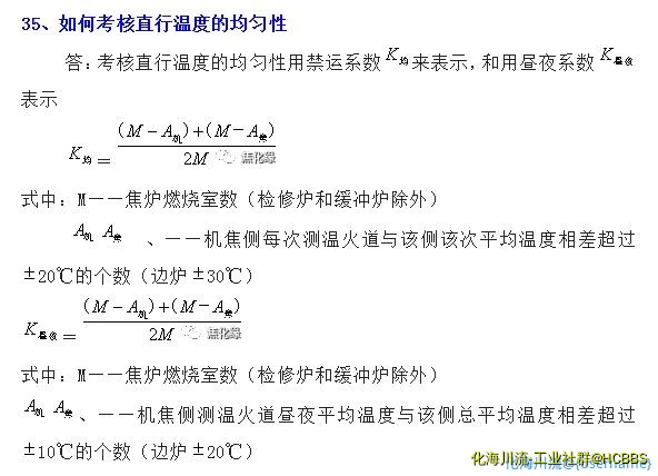

B对,K 均是查看全炉各炭化室加热是否均匀,但因为火道温度始终随着相邻炭化室的装煤、结焦、出焦而变化着,所以以其昼夜平均温度计算均匀系数是准确的。基本上,结焦时间越长,K均系数越低,结焦时间越短,K均系数越高。
