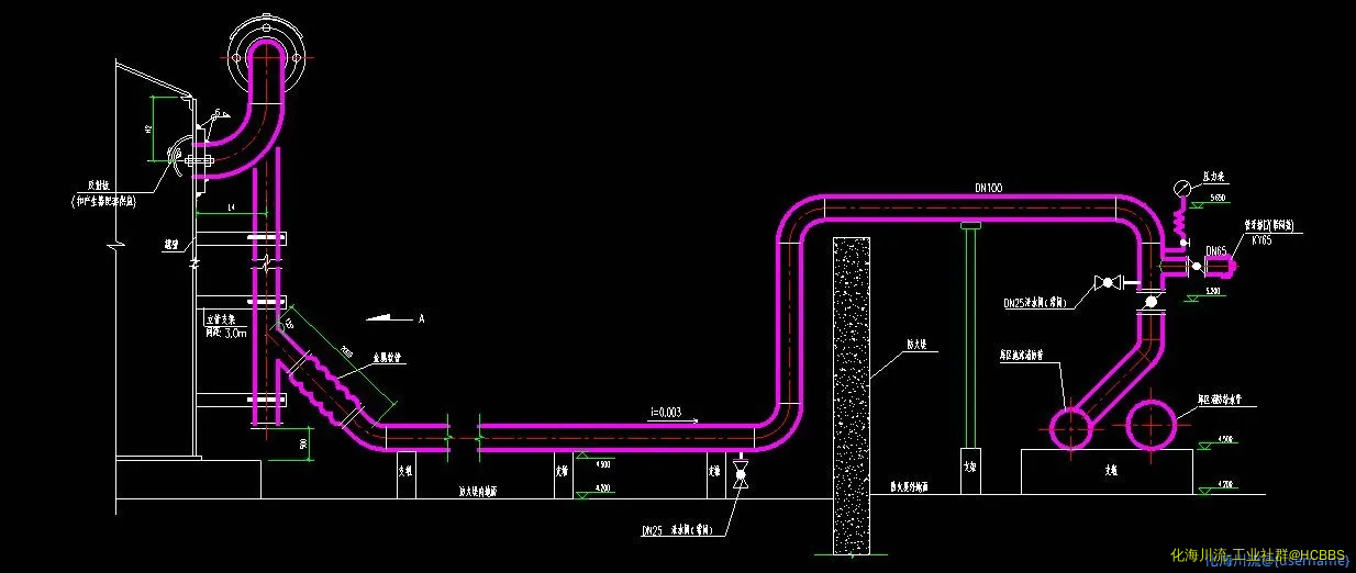

【提示:直接搜索3404311可直达本帖。】
请问化工汽油罐区的泡沫消防管道是压力管道吗?系统压力1.0MPA,试验压力1.5MPA,泡沫液选用6%氟蛋白泡沫液,混合比为6%,管道DN65。图纸上也没管道特性表。 image.webp

特种设备安全监察条例:压力管道,是指利用一定的压力,用于输送气体或者液体的管状设备,其范围规定为最高工作压力大于或者等于0.1MPa(表压)的气体、液化气体、蒸汽介质或者可燃、易爆、有毒、有腐蚀性、最高工作温度高于或者等于标准沸点的液体介质,且公称直径大于50mm的管道。

它介质不属于压力管道范围内的液体危险介质,氟蛋白无毒无害,所以不属于压力管道,另外正常的压力管道可以都是在设计图,管道特性表上标明了压力管道级别的,比如GC2,而且这类管道建设时是需要特检院监检的,你这个都没有,是不属于压力管道,也可以这样辅助判断。

不是压力管道

应该属于压力管道!
