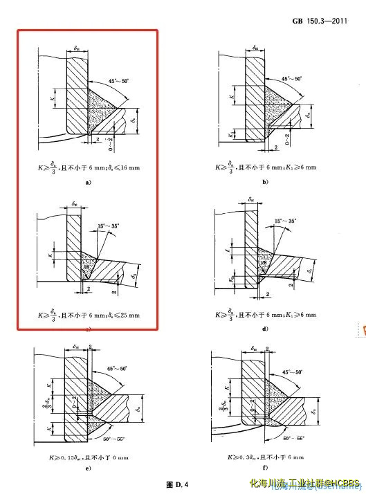

全焊头结构!要根据具体设备具体分析!
