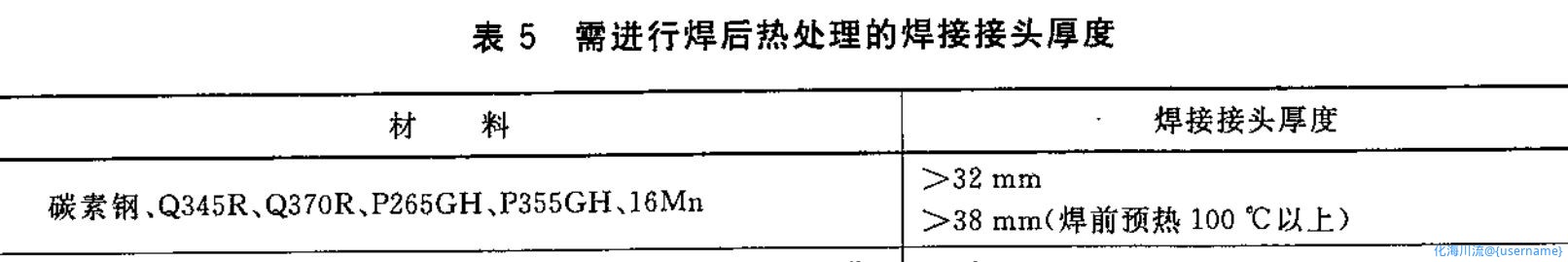

150.4上规定碳素钢大于32和大于38(焊前预热100℃)这段话什么意思,是预热后可不做热处理吗,还是大于38的必须先做预热再做热处理,有大佬解答下吗

焊前预热和焊后热处理目的都是为了提高焊缝焊接质量,但两者是两码事,一般情况下两者都要做!

根据材质不同要求不同,预热是焊接前要求,焊处理是焊接完成后的要求,不是所有的材质都需要,根据规范来

焊前不预热,大于32mm需焊后热处理;焊前预热,大于38mm需焊后热处理。
