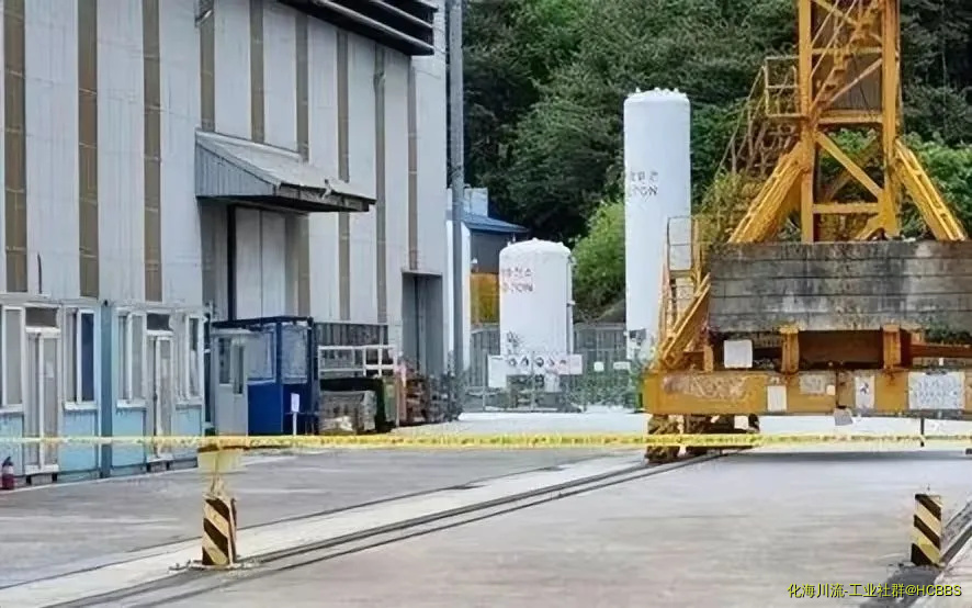

事故通报:近日,位于韩国庆尚北道庆州市的现代重工海洋管件工厂发生爆炸事故,造成3人受伤。
当天上午6时9分许,该厂一个4.9吨的液氮储罐突然爆炸,导致该厂旁边的汽车零部件制造公司的部分车间倒塌,3名员工受伤,被送往医院救治。
发表于 2022-7-11 17:11:45
发表于 2022-7-11 17:12:32
庆州消防署接警后立即前往该厂进行处置救援,消防救援人员切断了因爆炸事故冲击而受损的现代重工海洋管件工厂LPG管道,正在进行稀释或回收LPG的作业。
庆州消防署表示,在此次事故中,1人腿部受重伤,2人受轻伤。当地警方和消防部门计划在事故处理结束后立即调查事故原因。
液氮是由空气压缩冷却制成,其气化时就恢复为氮气。每一立升液氮气化,温度上升15度,体积膨胀约为180倍。因此液氮容器不能密闭,否则有爆炸危险!
