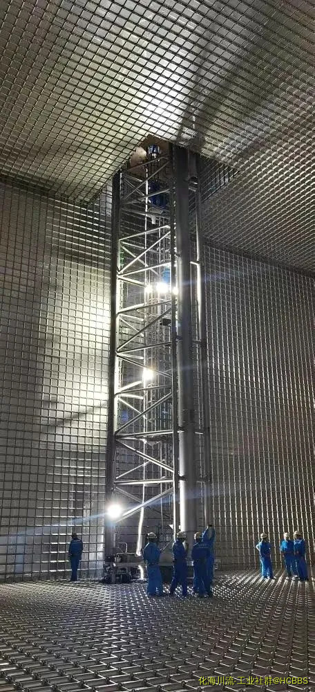

2021年度浙江省首台(套)装备认定结果公示,由嘉兴亚达管道系统股份有限公司申报的“超大型LNG动力船燃料舱泵塔”获得国内首台(套)认定。据悉,这是该公司继“超大型双燃料动力船数字化成套真空管路系统”入列浙江省首台(套)后的又一大科研成果,也是新丰镇优化营商环境、做强“新丰制造”的又一次体现。

泵塔被悬挂倒置在燃料薄膜舱内,桅体设计了三角形截面多向结构支撑的桁架式泵塔结构,桁架支撑管内开设通孔,解决了因船舶航行过程中的中垂中拱、晃荡、冲击难题;同时,采用预留伸缩空间的方案,解决因温度零下163摄氏度、零上40摄氏度的长度形变难题。

泵塔全部采用耐低温的奥氏体不锈钢,但焊后收缩量比较大就容易造成变形,影响后续检修等工作,从顶端平台到底端的泵塔构件总长共30米,可以做到直线度公差控制在±4mm。这什么概念呢,30米总长相当于为十层楼的高度,这么长的桅杆笔直程度的误差只有4毫米,几乎是可以忽略不计。采用零部件精度控制和防焊接收缩变形技术,在加工和装焊过程中采用反变形措施,并且进行焊后校正,才能达到这个水平。
