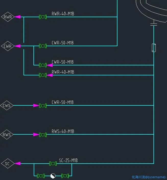

如图,问题1:此釜夹套装上了循环冷却水和冷冻盐水两套,只是由工艺决定的吧,有没有单独只上冷冻盐水的?问题2:红框中标出的支路来源是哪里?其设置意义是什么?

切换加热(冷却)介质的时候先用压缩空气把夹套吹净,这个办法并不好。
发表于 2022-7-11 09:40:17
和真VIP会员 VIP会员 化海川流M | 显示全部楼层       最后访问IP山东省
两套公用工程是工艺决定的,不一定是循环水和冷冻水,还有可能是蒸汽,一般都是两套,主要是用釜操作大多为间歇操作,有先升温后降温,或则降温后固体析出情况,或者开停车之类的,红框支路应该也是应对开停车的,或者从工艺角度考虑的,非必须这么设计
发表于 2022-7-11 17:18:02
高斌鹏VIP会员 VIP会员 化海川流M | 显示全部楼层       最后访问IP陕西省
三楼说得对,一般设计中避免冷冻盐水与蒸汽水介质共用,难避免的采用这种方式
发表于 2022-7-11 17:18:12
hanfei2019VIP会员 VIP会员 | 显示全部楼层       最后访问IP江苏省
1,一釜分两段冷析,可以分开,得加釜,并有倒釜操作;若是不分釜,直接冷冻上,一个是能耗问题,还有是若是釜内壁是搪瓷,可能温差太大,容易暴搪瓷;若是釜是用来做 结晶的,直接上冷冻,不利于做好析料的结晶;2下出液,是因为要压回冷媒,防止串液,冷却水跑盐水,盐水跑循环水,稀释盐水浓度,污染冷却水
这样的釜,夹套冷却后,多少有残余的冷却水串到盐水,盐水串到冷却水里,因为最下方有凹的地方有存液;这个在拆卸釜时可以看到,5000L的釜估计有30-50公斤的积液吧,这是我接触的反应釜,也许有的釜做到了最低点进水或压回,但又可能 与釜底阀的操作有冲突,毕竟还有保温所需空间

蟻戢VIP会员 VIP会员 | 显示全部楼层       最后访问IP辽宁省
从图里看,像是有三股不同介质啊,循环水、冷冻水、凝液(蒸汽),一般是根据工艺要求配置的不同介质,进行升降温操作,感觉这种方式会导致介质互窜,有缺陷

liangyanhu01VIP会员 VIP会员 | 显示全部楼层       最后访问IP山东省
海川小学2年  |  头衔:  【化工一棵草】
现在的反应釜设计可以有多层盘管的,建议内部设置两层盘管,夹套单层,这样有效分离,避免介质相互污染。

jhtlyVIP会员 VIP会员 | 显示全部楼层       最后访问IP河北省
……从图中看反应釜夹套应该用到三种介质,循环冷却水、冷冻盐水、蒸汽(有冷凝水疏水阀),红框中两个管道应该是介质切换前循环水和冷冻盐水要排净的管道,避免介质互串,效果不一定好

wdh2010VIP会员 VIP会员 | 显示全部楼层       最后访问IP山西省
最好是内盘管蒸汽,夹套冷却水。或者根据工艺颠倒使用。全自动化改造,增加一堆切断阀,现在的人不愿意去控制室了,阀门太多,晕

sfy111VIP会员 VIP会员 | 显示全部楼层       最后访问IP湖北省
技术专家(荣誉)  |  头衔:  TA未设置
已绑手机   ★悬赏任务→ 发悬赏(0)  承接(0/1)
wdh2010 发表于 2022-7-13 08:49
最好是内盘管蒸汽,夹套冷却水。或者根据工艺颠倒使用。全自动化改造,增加一堆切断阀,现在的人不愿意去控 ...
这个真是问题,控制阀太多,操作人员一急就糊涂了,应该是关键点的控制上屏,次要的还是现场操作

我的名片fenggjVIP会员 VIP会员 | 显示全部楼层       最后访问IP黑龙江省
问题1,夹套一般采用一种制冷剂,可与蒸汽共用。两套制冷剂最好有一套采用内盘管(非搪瓷罐)。问题2,红框为回流管路用于排空夹套制冷剂。

问题2 红框中的管线不是旁路吗?
发表于 2022-7-14 12:08:41
夹套有3种换热介质,冷冻水(-10)、循环水(20-30)、蒸汽(150-200左右);
发表于 2022-7-14 13:07:18
可能,可能是出于工艺需要,物料有升温过程,物料有结晶过程,开始循环水,然后低温冷冻水,一般很少见,你这个存在低温水如果有盐水,存在回到循环水系统,污染循环水;一般都是循环水,蒸汽一路;然后低温水单独一路(可以走蛇管)

海川高一  |  头衔:  【不断学习的我】
问题2中的管线是夹套压回水管线,在图纸上方还应该有个空压管线。作用就是设备检修时将夹套内的介质压空,第二个就是在升降温过程中,将夹套内介质压空,通入另一种介质。问题1就是,如果盐水和蒸汽一起用的话,反应釜夹套内壁会有盐析出,会影响传热效果。解决办法就是上一套TCU,选一种和蒸汽可以共用的介质来进行控温。但TCU价格昂贵,一般小企业承受不起,还是通常会用到蒸汽和盐水一起共用。

别在腰带上VIP会员 VIP会员 | 显示全部楼层       最后访问IP江苏省
水管和冷冻水管是工艺需要。进水管道的应该还有一根压缩空气管道,红圈内的回水管是水或冷冻水切换至蒸汽时需要把水吹干净,防止加热管道内液体造成管道泄漏。

bleezing | 显示全部楼层       最后访问IP安徽省
流程图这么画,在实际的设备设计时,要考虑加热及冷却介质分开,比如夹套和内盘管同时使用。
