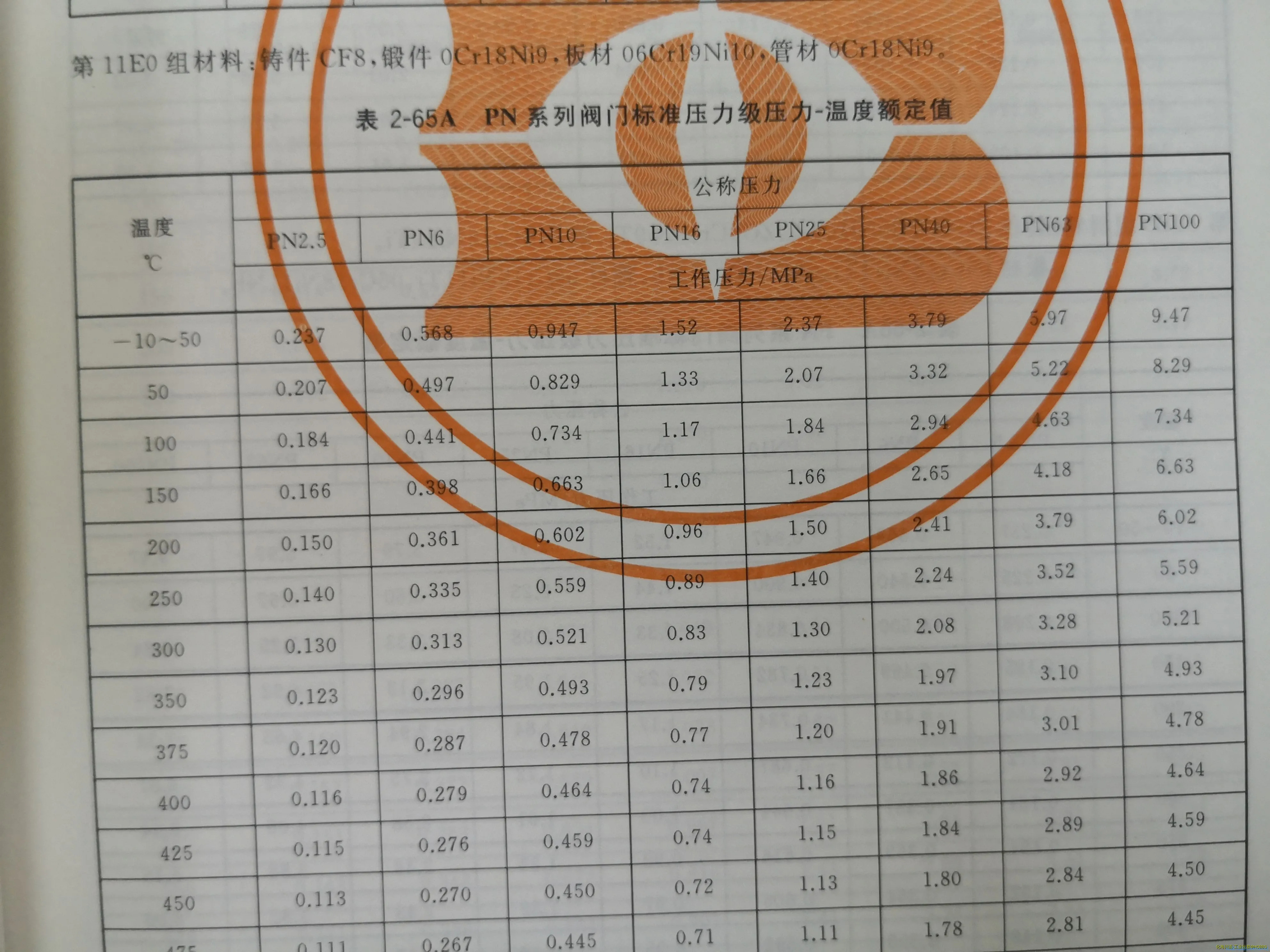

管道304,最大工作压力是2.4MPa,工作温度约50℃,能否采用PN25.
我的疑问:
参看钢制管法兰的规范,里面有资料,PN25允许压力是低于2.4MPa。所以肯定是不行的,但是我这里就管道,没有法兰,都焊接或者螺纹的,那么是不是就可以了?

法兰可以按PN分级,管道没有按PN分级的,可以按Sch管子表号分级,查出不同的壁厚和能承受的压力。

标准法兰的结构尺寸已定,所以能给出最高允许工作压力;钢管壁厚由设计选定,满足强度计算即可。

如果选用HG/T20592的法兰标准,可以查设计温度下对应材料最大允许工作压力便知。也就是温压曲线。如果表格中没有对应的温度,采用内插法求得。

既然你没用法兰,那你提高一个级别有什么影响呢?PN40应该也不会影响管道壁厚。

单纯的管道没有法兰就不会涉及 PN。有最大工作压力 .工作温度,可以计算壁厚,现在少的就是介质的腐蚀性情况,看看GB20801有计算管道的,看过你就不用再迷茫了!

单纯管道的话不锈钢管道公称压力中有规定,DN65(含)以下的PN25与PN40壁厚一样的,超过DN80之后两种压力壁厚就不一样了。
设计中没涉及到法兰基本可以不参照法兰了,但是温度也是要考虑的,不过50度的问题不会受到啥影响,另外要考虑的是介质是否有腐蚀程度,关于螺纹连接的话不建议,因为PN25这个压力尽量不要用螺纹连接了,用的话要选用锻制螺纹管件,因为锻制的管件承压高,承压基本是PN160起步。

这个是设计型问题,问题不严谨,PN25,要考虑温度-压力耦合,一般达不到2.5MPa,先把壁厚算出来,再查表

微信图片_20220713081830.webp    阀门的给你参考下

这个看你设计压力怎么定的,设计压力必须把你所属管道的所有附件等包含在内,阀门之类的也是有温压表的,单纯看管道,那就是用你设计压力算出来的壁厚,壁厚满足就无所谓了

按照40公斤的选取比较安全。虽然25公斤的管道余量远远满足了要求了。

提个技术外的建议,工作后一定要注意保护自己,题主提到的阀门,PN40的相较PN25的贵不了几个钱,但万一出事责任划分却会完全不同。
