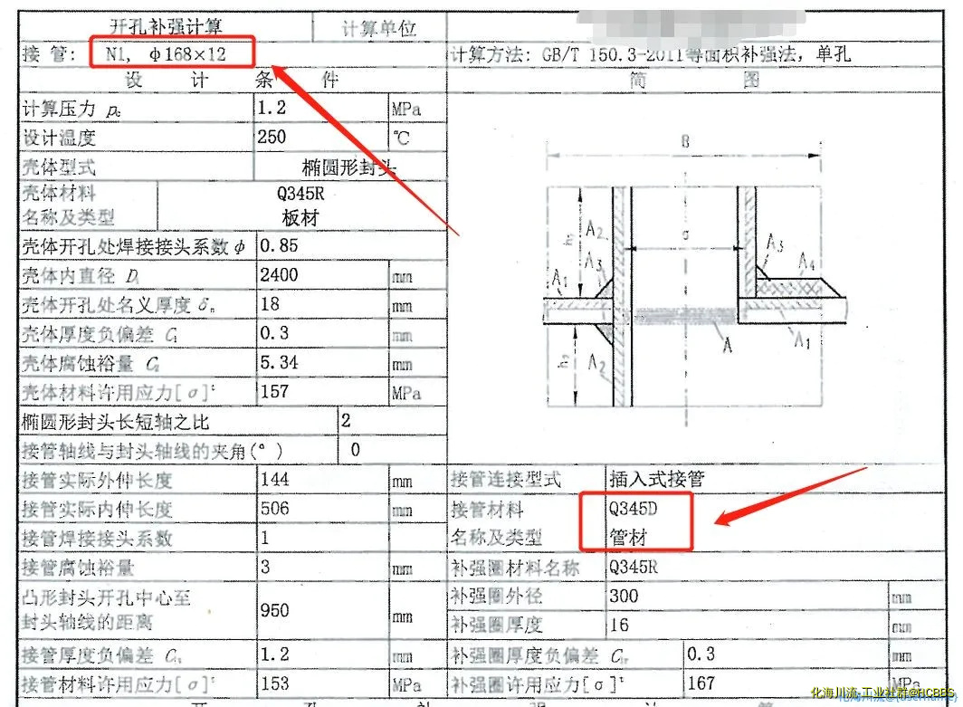

[求助] SW6开孔补强,大于10mm的Q345D管材没有数据如何解决?
2K |12
跳转到指定楼层
WallaceLeeVIP会员 VIP会员 | 只看该作者 回帖奖励 |倒序浏览 |阅读模式       最后访问IP广东省
简介--本帖最后由 WallaceLee 于 2022-7-7 15:31 编辑 某设计院的图纸,左封头上有一Q345D材质的接管,外径为168mm,管材厚度为12mm,出具的计算书如下图所示: 登录/注册后可看大图 微信图片_20220707150849.webp (118.84 KB, 下载次数: 1) 下载附件  保存到相册 2022-7-7 15:09 上传 // [预览] strpos(微信图片_20220707150849.webp,'.doc') !== false //strpos(微信图片_20220707150849.webp,'.doc') !== false || strpos(微信图片_20220707150849.webp,'.docx') !== false 3024377 == 1725814 var jq = jQuery.noConflict(); function buyAction0(aid,tid){ layer.closeAll(); } function showBuy(aid,tid){ showWindow('attachpay', "forum.php?mod=misc&action=attachpay&aid="+aid+"&tid="+tid); } function showtip0(aid,tid){ layer.open({ type: 2, shade:0.1, area:['1200px','800px'], title:'附件预览', shadeClose:true, //content: 'https://bbs.hcbbs.com/plugin.php?id=doc_review:view_z&aid=' + aid + '&tid=' + tid, content: 'plugin.php?id=boan_attachview:view&aid='+aid, ...-登录查看全文

3
AtlantisHVIP会员 VIP会员 | 只看该作者       最后访问IP北京市
回帖奖励 +1 财富值财富
简介--软件里的Q345D是8163里的,6479里的用16Mn-登录查看全文

巴黎VIP会员 VIP会员 | 只看该作者       最后访问IP辽宁省
简介--本帖最后由 巴黎 于 2022-7-8 08:32 编辑 你确定你想用的Q345D是GB8163标准的?而不是GB6479-2013版中的Q345D?如果是GB8163的Q345D标准明确规定了厚度大于10mm不允许使用,还要用?如果是想用GB6479-2013版中的Q ...-登录查看全文

zjq1962 | 只看该作者       最后访问IP江苏省
海川讲师  |  头衔:  TA未设置
简介--SW6中列出的接管材料Q345D的材料标准是GB/T8163,由于GB150标准限制,厚度不能超过10。可以采用GB/T6479-2000标准的16Mn接管,实际用GB/T6479-2013标准中的Q345D代用。 ...-登录查看全文

简介--用补强圈试试。-登录查看全文

zxhslmVIP会员 VIP会员 | 只看该作者       最后访问IP河北省
简介--标准没有更新,选用16Mn的许用应力就是Q345D的许用应力,在形成的计算书里修改或注明管标材16Mn即为Q345D。-登录查看全文

简介--更换材料标准,用GB/T6479-2013Q345D系列钢管-登录查看全文

A13562570752VIP会员 VIP会员 | 只看该作者       最后访问IP山东省
简介--补强圈、锻件、换材料标准,按照成本最低原则依次选择。-登录查看全文
