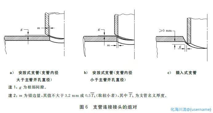

根据管道分支表,DN40以下用承插焊,以上用对焊,管子DN40以下采用平口BE对应承插焊,DN40以上采用坡口PE对应对焊,那么问题来了,我有DN50X25的异径管或异径三通,难道要一端对焊一端承插焊?有这样的管件吗?如果都采用对焊,那么打平口的管子能与对焊的管件焊接吗?请高人解答

首先,pe是平口,be是坡口,然后,分支表是主管与支管的连接方式,是三通,开口焊(有无补强),管箍这些主-支管连接管件的选用规则,具体是使用什么管件连接的看单线图,异径三通一般是对焊依照GB/T-12459,也有承插焊的依照GB/T-14383,对焊是需要打坡口,三毫米为界,三毫米以下不可以打坡口,三毫米及以上可以打坡口,50X25的三通有,但是对焊,不然就用管箍(单承口管箍);异径管是属于对焊管件的,而且,当DN25管线不满足坡口条件时,一般用双承口管箍实现50-25管线的变径,而不是增加小管壁厚,也不是强行连接,具体怎么连接的还是要看设计院出的图纸跟支管连接表。

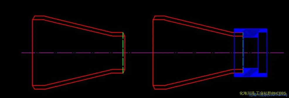

变径用SH/T 3419的异径短节,大端坡口,小端平口;
分支用单承口管箍

我看到有的院管道等级表像这种是加了一个变径短节,方法是用对焊三通,然后加一个异径短节,然后再加一个承插焊管箍,就可以和平口的管子承插焊了,我查了一下《石油化工钢制异径短节》SH/T 3419或者是MSS SP-95就是这个东西,但是只有I系列的,没有II管子的。不知道这样合不合理,有没有更简单的方式。现在我想的就是简单点,从大原则,大端用什么小端就用什么

关于承插焊接的话一般坡口或平口都可以焊接,楼主说的异径管和异径三通DN50*25,肯定说的额是无缝管件GB/T12459中的配件,这类的全部都是坡口,当然标准中注明了碳钢和合金钢<5mm可以是平口,不锈钢系列则是<3mm可以平口,但是实际中一般都是坡口的形式出现,配件一般都是与管道连接,比如异径管和异径三通坡口形式的直接就对好管道对焊即可完成,而选用承插的管箍或三通的话,也同样是管道插入配件中焊接即可,基本很少会出现楼主所说的情况。

    a、DN50X25管件仍为标准的BW管件,DN25那一端,如有坡口 磨平,增加SW的 COUPLING。
    b、DN50X25管件定制,这个需要原设计单位出图,DN50为BW,DN25为SW。没有标准、法规禁止这么干。
