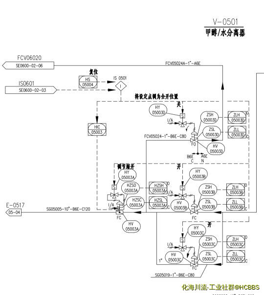

[讨论] 图中虚线框里仪表逻辑是什么意思?
1.7K |5
跳转到指定楼层
热血大哥VIP会员 VIP会员 | 只看该作者 回帖奖励 |倒序浏览 |阅读模式       最后访问IP内蒙古自治区
简介--流程是大连理工低温甲醇洗,图中虚线框的仪表逻辑帮忙解读一下。-登录查看全文

a6676518VIP会员 VIP会员 | 只看该作者       最后访问IP吉林省
简介--就看出联锁信号来了,这几个阀分别动作,有逻辑吗?联锁逻辑应该在前面呢-登录查看全文

3
a28278402VIP会员 VIP会员 | 只看该作者       最后访问IP广东省
简介--pid有个首页图,跟着解读即可-登录查看全文

4
fengxiaosa | 只看该作者       最后访问IP江苏省
海川工程师(荣誉)  |  头衔:  TA未设置
简介--这是PID图,分析逻辑时只能作为参考,不能直接从中读出逻辑。 .-登录查看全文

5
xuxiwuVIP会员 VIP会员 | 只看该作者       最后访问IP山东省
海川高三  |  头衔:  【自控实习】
简介--应该有个逻辑回路描述-登录查看全文

6
濠梁知乐VIP会员 VIP会员 | 只看该作者       最后访问IP北京市
简介--IS0501下的逻辑量I,送给了HC-05003、HY-035003A、HY-035003B、HY-035003C、HY-035003D,HC-05003直接送给HV-05003A,决定了HV-05003A动作,送给HY-035003A、HY-035003B、HY-035003C、HY-035003D这些电磁阀,决定了 ...-登录查看全文
