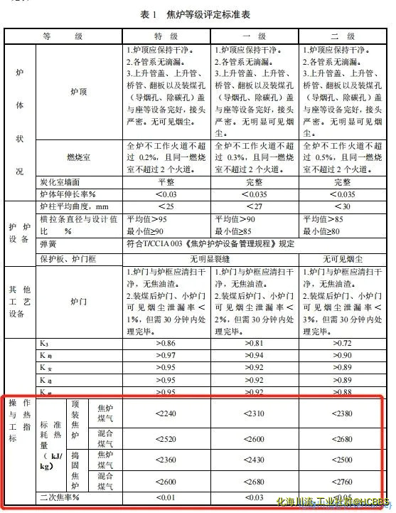

如下图所示,等级焦炉的炼焦耗热量指标,指的是什么耗热量?干煤耗热量、湿煤耗热量、相当耗热量、还是7%水分的湿煤耗热量?

请教一下,耗热量指的是什么耗热量。

7%的相当耗热量吧。
