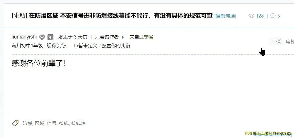

[求助] 在防爆区域 本安信号进非防爆接线箱能不能行,有没有具体的规范可查

感谢各位前辈了!

本安信号应进增安接线箱,GB 50093-2013 自动化仪表工程施工及质量验收规范强制要求

你都说了防爆区域,那箱子必须要符合防爆标准,正常本安信号增安箱是一起的

您在防爆区接线,使用非防爆接线箱,是什么意思?
成心搞破坏么?搞破坏就是要不按规范做才行。

GB 50093-2013 自动化仪表工程施工及质量验收规范,10.1.7.13,本质安全电路的分支接线应设在增安型防爆接线箱(盒)内。

防爆区域用非防爆接线箱?

嗯  厂家给配的是非防爆接线箱,已经更换防爆的了  重新接的线麻烦的很

最近改造项目 厂家配套来的东西乱糟糟的,当时谈技术协议的时候估计领导也没在意这些东西
