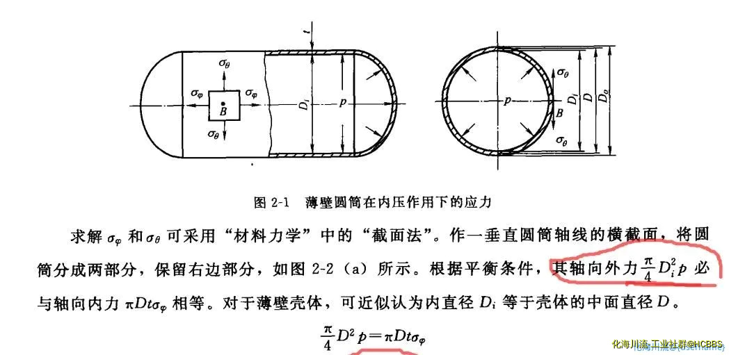

7}GSOCRY98%3Y2L5H$WQN.webp `K[SFIJ8BZ@$NUOB%X2Q@Y4.webp YK48`O4`_GG)W([1Q4UZ]L8.webp 各位老师,请问第一张图里内压在封头轴线的分量(pi/4)Di2P是用图2里的画圈的公式求出的吧? 一开始看第一张图以为封头在内压下延轴向合力是P x封头投影圆面积,但是P的方向处处垂直封头内表面,和轴向的方向不符,一直没想明白。今天看到第二张图。第一张图里那个(Pi/4)D2P应该是用第二张图里那个积分式子算出来的吧?第二张图那个积分应该是沿轴向的压力分量求和

你的理解 是对的  积分的结果
