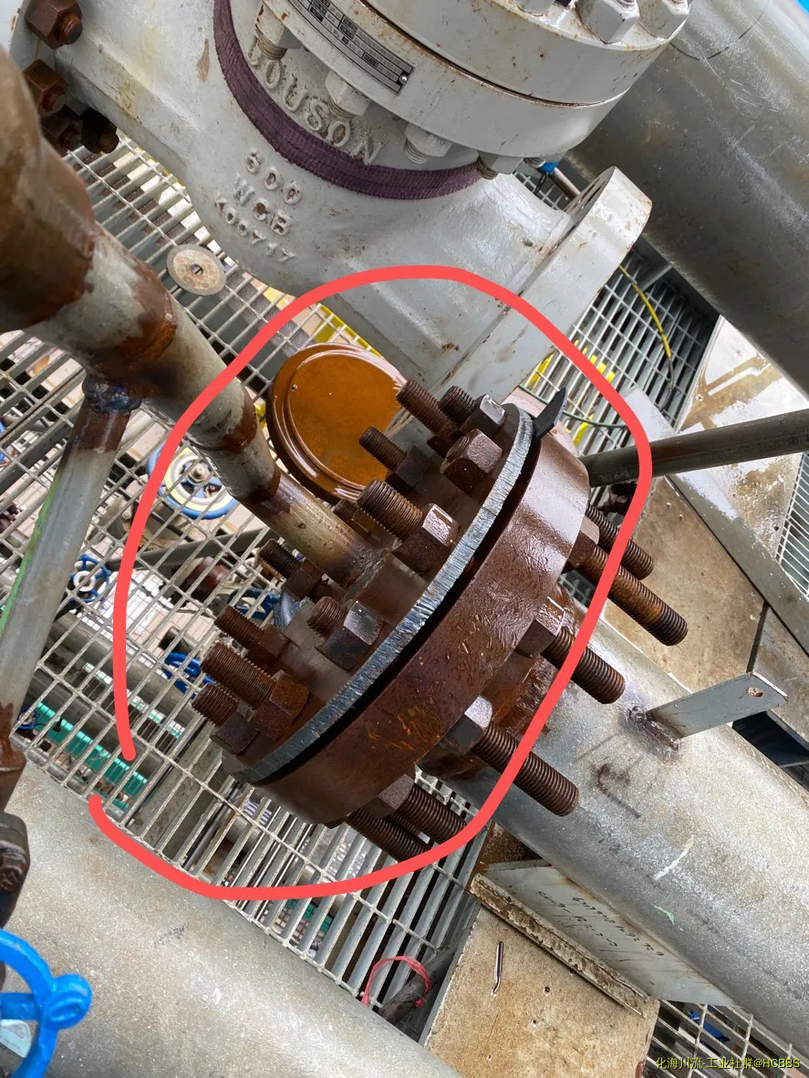

[讨论] DN200,打压80公斤,铁板14厚,如图会漏吗

如题,求解

去查查法兰盖标准!肯定不够厚!

漏与不漏,不仅是厚度的问题,还有密封面的型式及密封面的宽度问题,你用的是铁板,根本就没有密封面一说,所以很可能会泄漏,至于厚度,那是强度问题,是能否承受80公斤压力的问题,可能会出现变形
发表于 2022-6-29 08:19:33
自己随便割了一块钢板吗?不应该用盲板吗?
发表于 2022-6-29 08:24:40
wx_雨墨596596楼主 VIP会员 VIP会员 | 显示全部楼层       最后访问IP江苏省
工地打压就是随便估计看的,民工哪有那也多理论和知识。
