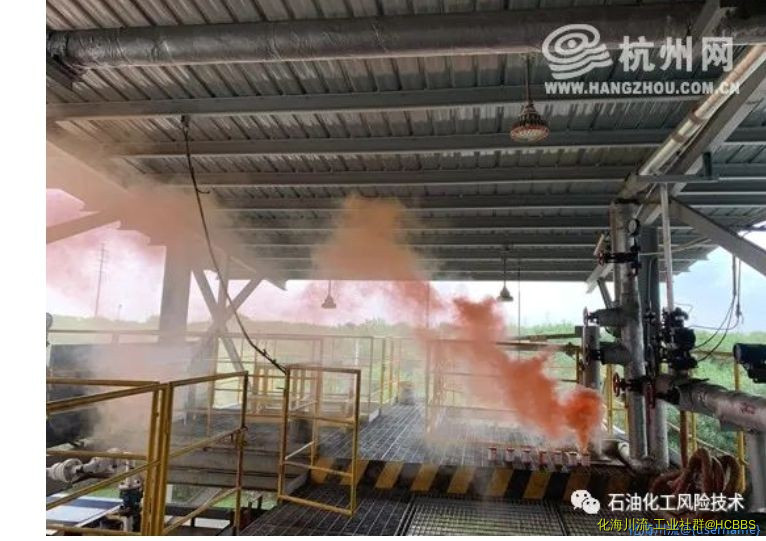

山东青岛广益化工厂“7·24”氯气泄漏事故
1997年7月24日,山东省青岛广益化工厂发生氯气外泄事故,造成1900多人吸入氯气,其中24人轻度和中度中毒。
事故的直接原因是:液氯储罐罐体腐蚀严重,上部走台边缘和罐体接触部分锈蚀导致破裂,致使罐内氯气外泄。
发表于 2022-6-28 18:06:54
巡回组(海友)  |  头衔:  【海川元老参与者】
河北利兴特种橡胶股份有限公司"5.13"液氯泄漏
2017年5月13日3时30分左右,河北利兴特种橡胶股份有限公司发生液氯泄漏事故,造成2人死亡,25人住院观察治疗,直接经济损失约320万元。
事故直接原因:河北利兴公司违法改造特种设备,违规在液氯压力管道上加装电加热圈,致使压力管道管壁在高温环境下腐蚀加速变薄,最终不能承受管内压力,发生破裂,造成液氯大量泄漏。
发表于 2022-6-28 18:07:19
发表于 2022-6-28 18:07:44
氯气灾害特点
1.氯气是强氧化剂,具有强刺激性和腐蚀性,易溶于水和碱溶液;
2.日光条件下与易燃气体混合会发生燃烧爆炸;
3.属剧毒物质,易造成大量人员中毒伤亡;
4.扩散迅速,向低洼处漂移易形成大面积染毒区;
5.污染环境,洗消困难。
