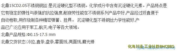

七十年代从斯贝西姆进口的反应器材质为15CD2.05。请为该材质对应什么牌号?。

看牌号字面,应该是法国牌号。
发表于 2022-6-27 16:19:13
已经查到了,是低铬钼合金钢。有时间再倒出化学成分。

小学徒来学习楼主 VIP会员 VIP会员 | 显示全部楼层       最后访问IP辽宁省
大佬,有对应牌号吗?我想查下许用应力
发表于 2022-6-28 09:28:57
c0.15% Cr 0.5% Mo0.05%是这样吗?
发表于 2022-6-28 10:32:18
